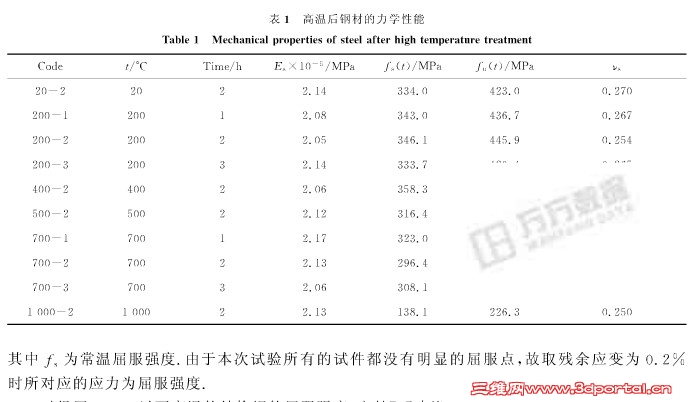

外径80壁厚3的q235钢管 需要加热成锥型 我想知道这时候材料的力学性能参数是多少 各位有这方面的数据或经验吗 恳请指点

 楼主| 发表于 2012-3-1 12:35:15 | 显示全部楼层 来自: 中国浙江杭州
是的 凸凹模的一个是用丝杆带动的 我要计算丝杆电机等参数 就要知道产品成型需要多大力 加热后产品的力学性能怎么算
