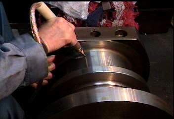

一些高碳钢和合金钢铸件在精加工后仍出现一些小的缺陷,在我厂一般采用普通焊条用冷焊加锤击的方法进行补焊,一般来说,效果可以,但有时容易产生裂纹,需要多次焊补,不知哪位有好的建议能避免焊缝开裂。

呵呵,冷焊后适当热处理可能就不会产生裂纹了
# L. M) j2 U4 S% {1 S* G
9 c1 a9 l5 s$ d" j" R- f不过成本就高了。你不妨试试焊前预热。

为什么用普通焊条?9 e  E6 q  [9 A6 V2 Q, u
6 Y+ q) g+ P) y' n  C9 D( j
缺陷一定要清理干净,最好能探伤确认一下,然后再焊前预热,焊后保温,加以锤击,裂纹产生的可能性就小多了

上面几位说的都对,我们都试验过这些方法,存在一个问题,焊前预热好办,但焊后保温对于小零件来说好实现,对于直径在4、5米厚截面圆环工件内外圆上就不那么好实现了,如果保温不好,不但焊接应力去不了,局部硬度还会增加。

可以采用冷焊技术,使用脉冲焊原理,焊接速度较慢,适合精加工后进行小缺陷的补焊。焊后再由钳工修整。这在模具修补方面用得非常多。附图在补焊曲轴,毛坯为电渣熔铸方式生产的。* S9 |& R6 q. S2 u
% E! x3 F, F$ G1 O
: y( a# q: |6 j( b1 K7 n% w5 ~我们单位也这么做,但冷焊成本实在是太高了8 U& S0 r/ \) d$ M
