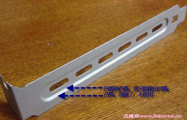

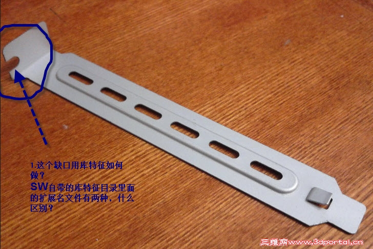

[求助] 钣金高手请进
发表于 2012-2-29 18:41:01 | 显示全部楼层 |阅读模式 来自: 中国安徽芜湖

发表于 2012-2-29 22:02:38 | 显示全部楼层 来自: 中国河北保定
那个缺口直接用拉伸切除不就行了

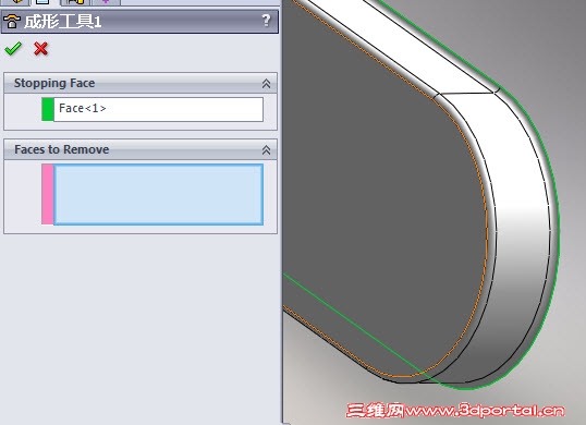

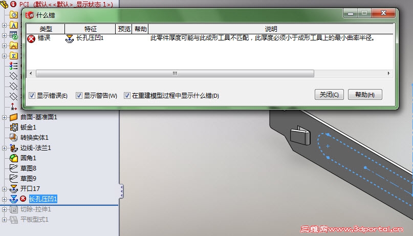

发表于 2012-3-1 08:35:52 | 显示全部楼层 来自: 日本
在SW,R必须要大于板厚& q+ }0 u" W7 h. D- U8 p

 楼主| 发表于 2012-3-1 08:46:47 | 显示全部楼层 来自: 中国上海
是啊,R可以无限小的,很小也行啊,0.1-0.2-0.5,为什么软件怎么差劲呢
