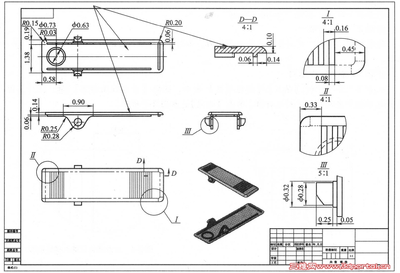

感觉这幅工程图做的很漂亮,整齐。请教一下,这是什么字体,特别是那个直径符号,怎么都设置不出来。这幅图是从新迪翻译的solidworks工程图 2010版中截的,有了解的给说说,顺便问一下,大家工程图常用什么字体,特比是繁体版的时候,感觉每一个字体好看。

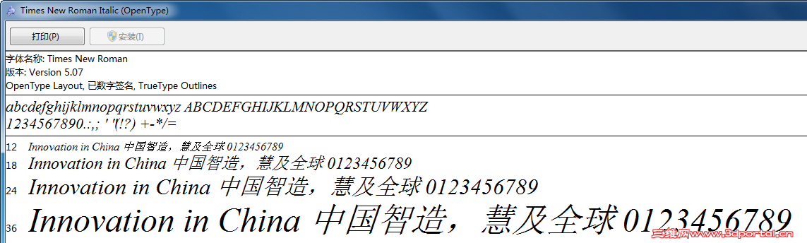

英文用的是“Times New Roman”斜体的,中文用的应该是“宋体”,都是很常见的字体。  e$ M: i; e7 s& v% k* {  {
快照1.png % G# M& @, s4 Z1 }# {1 E. H, ^; q' I
我记得国标里的标注,要用斜体的话,字母和数字都应该是斜体的。. q& o( h8 z* f+ K

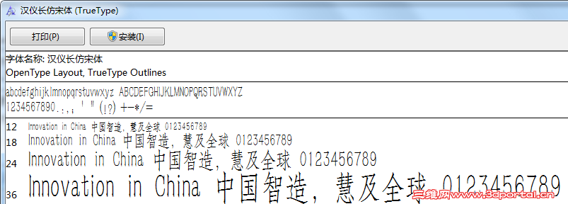

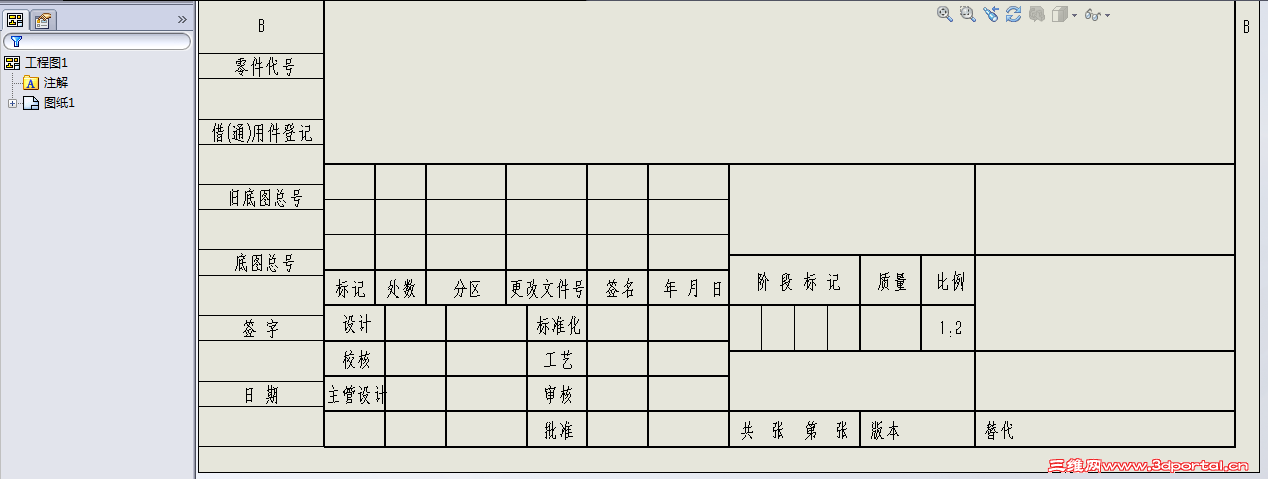

我常用的是长仿宋体,sw2012里自带了“汉仪长仿宋体”,和国标标题栏。
; i' _' C8 k/ A! {% ^0 N

4 R% w/ U6 z" [' ^5 b4 ^: E这是sw2012自带的汉仪长仿宋体:
$ C* @( J& @  Y1 o# r- S 汉仪长仿宋体.part1.rar (1.95 MB, 下载次数: 67)

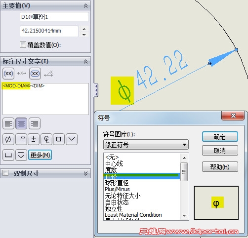

最简单的方法就是把尺寸标注前的<MOD-DIAM>删掉,直接把φ写上去,那么标注出来的直径符号的字体就和数值的字体一样了。( u& M! b6 v5 c+ T+ Y( `3 _( J
- b, G' U" |8 c4 H# T3 u3 E
还有一个一劳永逸的办法就是修改符号图库文件 Gtol.sym<MOD-DIAM> 调用的就是符号图库文件中定义的图形,符号图库文件其实就是一个文本文件,可以自行修改的。) p- k( f! q* r1 }+ g/ V% n; S, E3 u
& X* z: s0 A5 N( p; ^  R2 b& S
符号图库文件 Gtol.sym 的位置在 X:\Program Files\SolidWorks Corp\SolidWorks\lang\chinese-simplified\,找到文件后用文本编辑器就可以修改。
, d( \: D$ {, h8 y: ^4 C
- X5 G8 q" }6 G, A( F要修改<MOD-DIAM>的标注样式,只需要将文件中下面的内容:+ r0 E" c4 w  @& e1 O0 C6 _
*DIAM,直径
3 X. H% h, W+ gA,CIRCLE .5,.5,.35
! r! v( F# H. r2 @A,LINE .3,.0,.7,1.
; y, ?6 j( g. o6 _0 u
最后一行删掉,第二行修改为:/ P$ u+ _6 c3 F  Y$ G
A,TEXT .3,.525,φ
. H$ A2 `& }) K9 `: A( q8 \8 d即可(修改前一定要备份哦,到时候改不回去可别来找我!)。
7 b1 v& i* }, E$ G
5 z5 `' K9 U3 B) jSW2012 中的这个文件中有两处要修改,其它版本的就不清楚了,自行查找吧!
+ }2 t  [8 J8 J" g+ T$ |7 {& `  Y) l

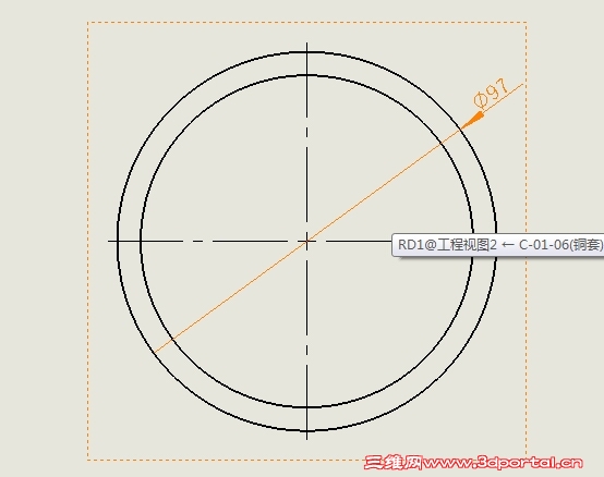

0 @1 e; {, K) E# \+ c8 Y+ b$ z这是修改后的直径标注样式(字体为sw2012自带的汉仪长仿宋体):
! O: D  H% _' g$ I% F: X 快照1.jpg
