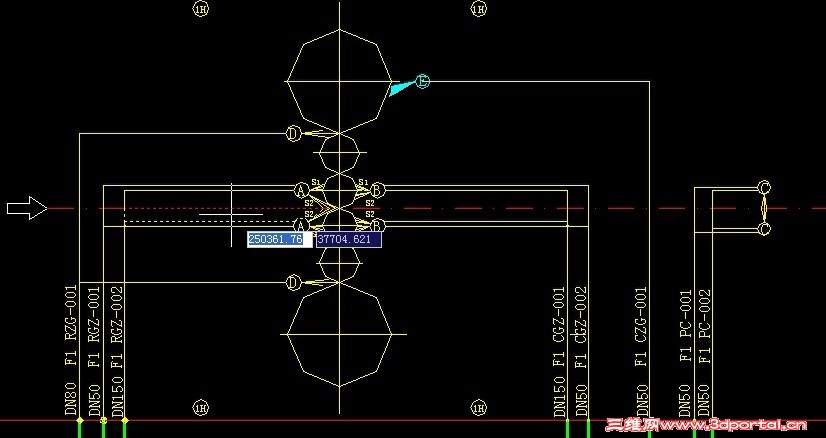

如图所示,图中的管路上面的英文标示代表什么意思?如图示RZG/RGZ/CGZ/CZG。还有PC代表什么意思,很不解啊。还有喷射梁出的大写A.B .C.D.E代表什么意思?是代表不同类型的喷嘴吗?谢谢大家

PC是配液箱过来的吧
0 Y! S# k" ^4 {! \; ~; e这字母只是一种代号,表示管口或工艺段。其实没多大意义; V* k. ^  s: `7 E
只方便区别
( K9 A( |- ^) m5 ^+ ~0 v6辊轧机是上面两排,下面两排喷射梁,对工作辊和中间辊冷却
发表于 2012-3-1 09:29:03 | 显示全部楼层 来自: 中国江苏南通
另,建议把完整工艺图发上来,以便分析
发表于 2012-3-3 21:45:48 | 显示全部楼层 来自: 中国陕西宝鸡
RZG、CZG是一左一右,A、B、C、D字母喷的不同位置。
