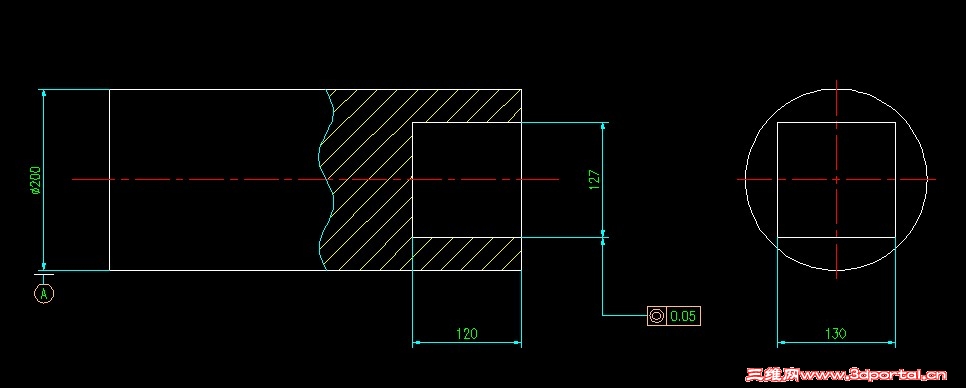

4S_%`IMXC$S3KPU5GF@X]W8.jpg 请问图中得内方的中心轴线怎么表示,内方与外圆的同轴度怎么表示?

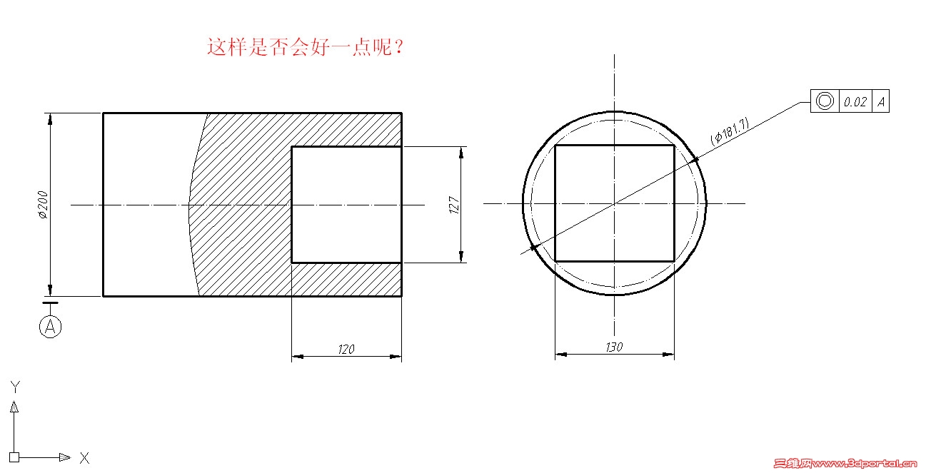

直接上图了,,/ P" z" U, _, {! o% s
' |( h, e: a, K, i& l- C7 `
QQ截图20120229225341.jpg / X3 @3 E; i" S9 p  `1 _
- H* p2 \: _$ m8 ?
' ?6 q1 l6 W' ^3 N' g% i. z* G大家看下,以上妥否?

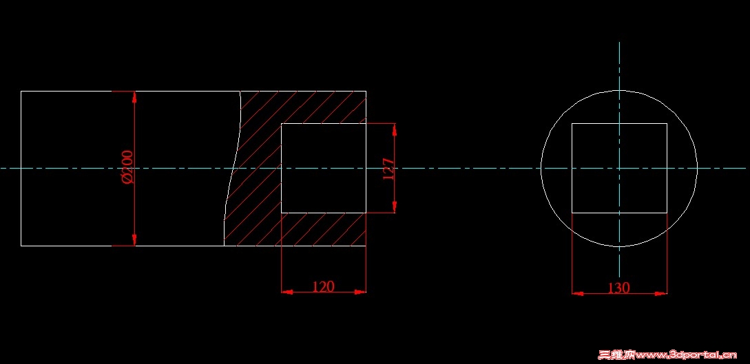

2楼同轴后少了个A,呵呵。
) @" a; E6 e& C8 z/ y( G' A3 C3 U3楼的表示应该更好一点,主视图方是否应该写成□127呢?

内方和外圆不存在同轴度的关系,只有对称度或位置度的关系,因为内方根本就没有轴线。
2005llnn + 3 技术讨论
发表于 2012-3-1 11:59:32 | 显示全部楼层 来自: 中国江苏常州
内方和外圆不存在同轴度的关系,只有对称度或位置度的关系,因为内方根本就没有轴线。- }( l5 m) V# x& \# J' c
钱爷 发表于 2012-3-1 11:07 http://www.3dportal.cn/discuz/images/common/back.gif
9 P; n1 S6 ^9 M; {强烈同意。
