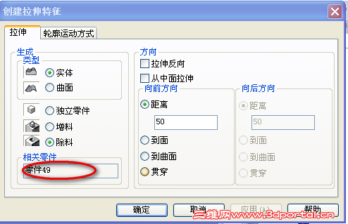

老师您好:我使用的CAXA2011实体设计时间不长,以前用的是Solid Edge软件,现在在CAXA实体设计中想用除料功能,但我选定草图点右键生成拉伸时,点除料选项时
9 I, V3 p* q/ \: y“确定”按钮就变灰了,好像不能用,请求除料的解决办法,谢谢,我在线等。
发表于 2012-3-1 08:40:25 | 显示全部楼层 来自: 中国安徽合肥
使用拉伸功能中除料,需要在一个已经生成的实体上执行,且要绘制好需要除料形状的草图。不知道你是如何操作的,所以没办法指出你究竟在那个环节出错。
 楼主| 发表于 2012-3-1 10:01:52 | 显示全部楼层 来自: 中国山东东营
我做的是生成一个实体,在其上表面做一草图圆,然后点草图圆右键生成拉伸,在对话框中点选除料按钮,就是不行。
发表于 2012-3-1 12:16:33 | 显示全部楼层 来自: 中国浙江宁波
操作中要选择母料(即需要除料的零件)
 楼主| 发表于 2012-3-5 13:17:55 | 显示全部楼层 来自: 中国山东东营
明白了,谢谢老师
