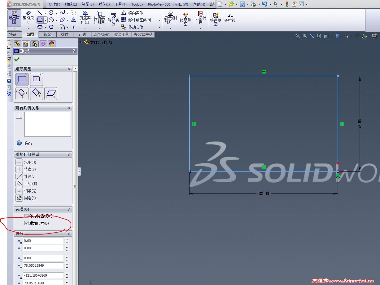

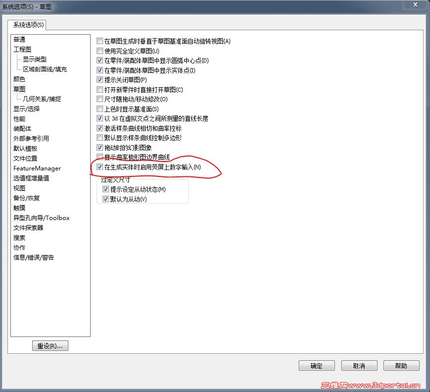

请问:solidworks2011如何设置草图自动标注,就像proe那样画个圆,它会自动标好尺寸,点击尺寸就可修改尺寸。
发表于 2012-3-1 13:11:00 | 显示全部楼层 来自: 中国浙江杭州
那你就把 选项---草图---生成实体时提示输入  勾选试试...

8# 802210 # ?! R$ N4 R7 k& E
% y( E4 w3 G4 i
默认的,没有的!1 a$ p% R" s* H4 b
$ k+ Y* j( O# [( v3 R
你要在选项里看看有关草图选项的内容

8# 802210 # M6 l9 f( a4 g% |0 o4 ?1 u
应该是2012版,2012版增加了草图自动添加尺寸。

发表于 2014-6-9 14:02:42 | 显示全部楼层 来自: 中国上海
http://C:\\Users\\zhhb\\Desktop\\无标题.jpg; A3 D. r9 u; i$ X
在画草图时,将标记处的“添加尺寸”勾选,即可。
发表于 2014-6-10 19:50:18 | 显示全部楼层 来自: 中国山西阳泉
hongwei_1987jp 发表于 2012-3-1 16:29 static/image/common/back.gif
6 J. S: E/ g/ o( r: j( O这种方式的缺点是,如果改动一个尺寸为比较大的数值,由于另一边已经定义了尺寸而使得形状变化很大,而在新的版本中就可以保持原来的基本形状。谢谢。
