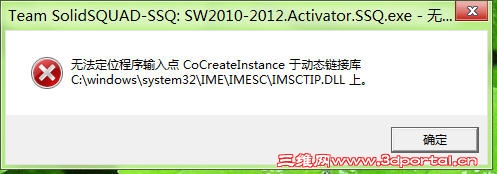

1 n* f' U8 b) o6 c4 _, e, N3 C8 [昨天微软发布了 Windows 8 消费者预览版(含微软官方中文版),下载安装完系统后,) X. r9 G) h* {: i
# @2 C# B' q5 W5 d2 r) n在安装 SolidWorks 2012 时,需要安装 .Net 3.5 版,原来 Win 8 自带的是.Net 4.5 版,
& H% W, O, x  K
7 `+ T) F0 G8 M& w9 y0 p用 sw 安装光盘上的 .Net 3.5 居然安装不上,要联网下载才行,好不容易下载安装好 .Net 3.5 后,2 M; n9 S/ \$ P) k
$ S5 J5 h" e% @5 U+ n1 s' \8 T2 _2 g
终于把 SolidWorks 装好了,满心欢喜地运行 SW2010-2012.Activator.SSQ.exe 去破解,# w0 r1 Z: ?, _  Q0 [- `) e, R* _
4 R3 o) z2 D2 W结果却弹出无法定位动态链接库:
5 s" r' x) N/ C6 T+ l2 N0 P Snap1.jpg % X' m" Y! M- j! F  J  D  }+ ~
无法破解(悲剧了!,只好用着试用版!)。. T& x# y4 w* }0 }6 U
8 e$ M7 k9 J. {$ w8 c
不知道有没有在 Win 8 下破解 sw2012 sp2.0 成功的朋友,有的话,请指点一下,谢谢!

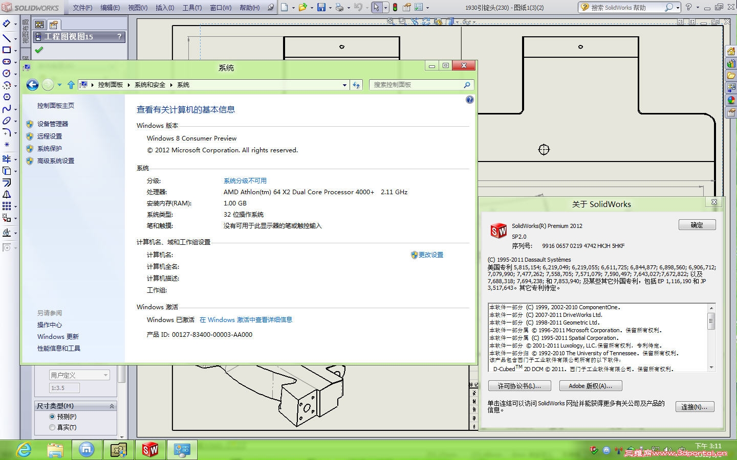

折腾了半天终于成功了(见6楼),现把安装经验与大家分享一下:
( u- T% u( [/ K" ?# D~~~~~~~~~~~~~~~~~~~~~~~~~~~~~~~~~~~~~~~~~~~~~~~~~~~~~~~~~~~4 {" N% ^2 o, n0 m4 k. x3 L- N* u
第一部分:.Net 3.5.1的安装8 H: R) B4 G& z* G2 y$ b) y* q
+ n2 J; S/ N0 g8 G" ~win 8 预装的 NET framework 是 4.5 的,实际上很多程序要求的是 3.5,一般要另从网上下载的才能安装。( H' A5 r% U6 z4 T/ U* H: I5 l" l7 r
) Q; c& n  `7 ]4 f0 u
这里提供不需要从网上安装 .Net 3.5 的方法:0 V% E; b( @7 H1 u
0 `: E: C1 e( M3 v5 ?1、将 win 8 光盘镜像中的文件夹 X:\sources\sxs 下的文件 拷贝到 C:\net32 Y( j0 J% F: p/ |% n$ x/ \
: d- q3 ?* t) g, {. K7 p! o  W8 G2、以管理员的身份运行命令提示符CMD,
0 y0 m' O) {/ V9 e4 I0 `Dism.exe /online /enable-feature /featurename:NetFX3 /Source:c:\net3 /LimitAccess7 W" n# S9 n  s" Z6 X/ a
  h- G6 [1 g1 z* Q3、稍等即可,重启后再安装 sw 就不会出现还要安装 .Net 的情况,可以畅通无阻地安装完毕了。
3 V& d$ M: s8 ~2 L2 g! _) a/ @% J# ~% B
也就是说,运行了上面那个命令后,已经把 .Net 3.5. 安装好了。% Z4 E% \. c% z" \" X4 |
: N! T1 l1 }7 E7 q2 t6 o1 b' n这个方法我在另一台电脑上测试成功!

前面说了,SW2010-2012.Activator.SSQ.exe 在 Win 8 下运行出错,不能用这个破解。* N' f$ `& X4 W1 v3 e
* S9 Q( I8 `2 ~" M) n0 x- B2 u# T# g
在 sunrays110 的提醒下(感谢 sunrays110),下载了 lz0 的破解。
  j5 ]4 q9 |9 R: i+ g9 G' K
) f3 e" z, p1 \# g运行破解后,sw 顺利打开!9 T, w2 o3 A% s6 Y# y
2 P- @$ S9 h. q0 v6 J" n5 r# o
至此 Windows 8 下 SolidWorks 安装破解问题,顺利解决。, \& T  `0 I. j7 r' Y* ~/ c4 x
