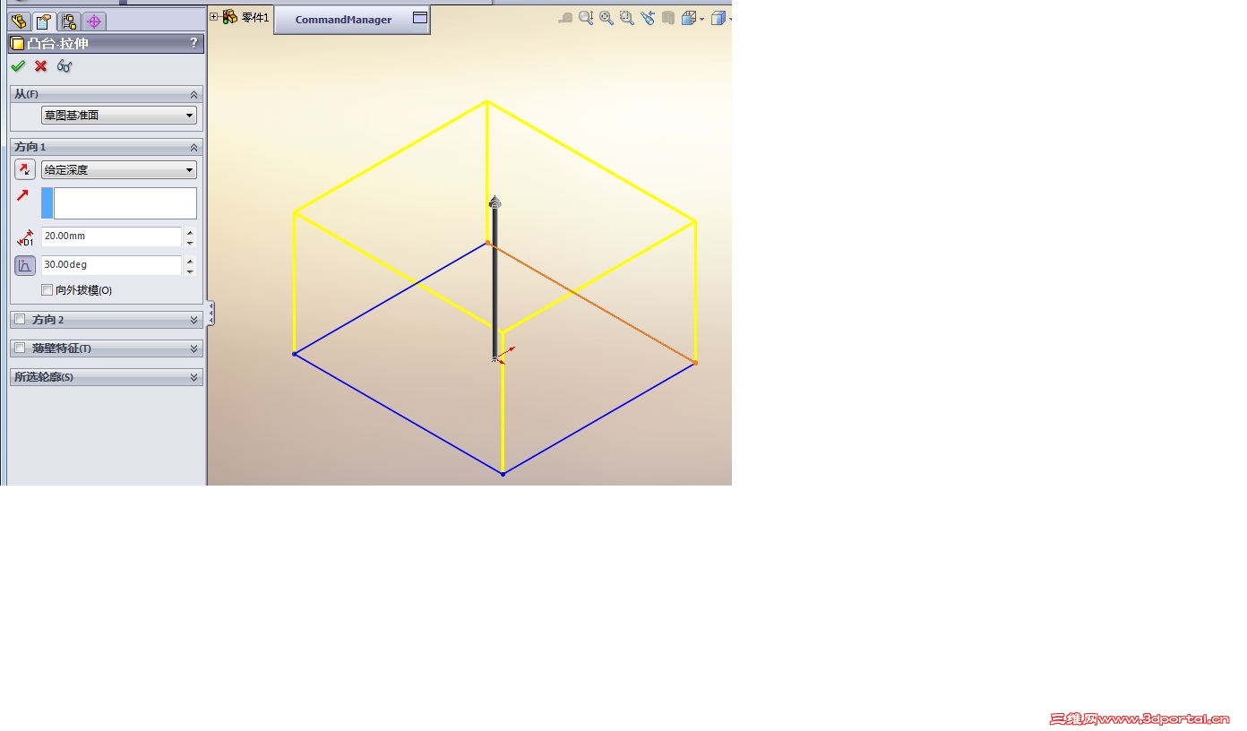

sw使用中发现拔模预览不显示了,用起来很别扭,不知是何原因,在哪里设置请指教。
发表于 2012-3-1 15:03:41 | 显示全部楼层 来自: 中国湖北武汉
在选项-系统选项-性能-勾选使用上色预览
 楼主| 发表于 2012-3-1 15:20:22 | 显示全部楼层 来自: 中国天津
多谢楼主指点!果然灵验。不知何时把那个勾给去掉了,再次谢谢!
