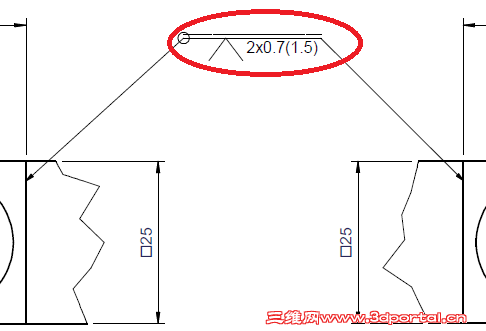

如图,这个符号代表什么意思,看的我五迷三道的。
发表于 2012-3-1 19:40:58 | 显示全部楼层 来自: 中国广东东莞
这是焊接符号:V性坡口焊接。坡口倒角是0.7X45度。

; V) m$ w3 l. ?" a如2楼说的,这是焊接符号。
4 {/ Y" ~( ?' U: p- {6 S
0 i+ A  B9 b  l& `8 s不过要指正一下,如果按照GB/T 324的表示方法,2×0.7(1.5),应该是个断续焊,2段,焊缝长度0.7,间距1.5。
0 Y- N$ v' _$ v1 t6 T& Q ( b/ s, h* H0 X: `
感觉也不大对劲,3 T8 ~* |% E: t
+ \& v( ?2 Q/ E0 T$ S1 n
8 A- b5 Y/ v" g0 Y2 Q2 ~; [/ w楼主参考下 GB/T 324 这个标准吧。。

1. 此标注的焊接是:带钝边间隙的 V 形坡口斜切口。并且是连续焊,不是间断焊。% ?% k& R/ y' ?: H
2. 一段焊缝长度不过能只有0.7mm长,也不可能是1.5mm长。* B3 T- }! f8 N; ?& |, f$ T! J
3. 2X是指有两个地方要焊,V型坡口焊接,0.7是倒角的大小,1.5是钝边间隙(即两块板坡口下垂直边之间的间隙)。楼主已讲清这是国外的图纸,查GB标准是不对的。- h+ G. c% t7 L+ D

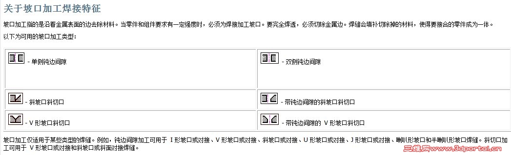

4. 见附图。
