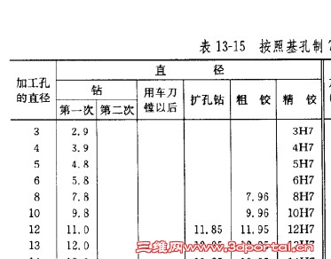

各位师傅:在数控铣上加工6mm孔,怎样才能保证光洁度好。谢谢

4 r$ V  J* e7 X+ c钻底孔φ5.8-铰孔(加冷却润滑剂)。

用铰刀铰孔表面粗糙度可达到Ra0.8,要求再高些就得研磨了。
发表于 2012-3-4 10:15:10 | 显示全部楼层 来自: 中国江苏徐州
如果Ra1.6精钻就可以,Ra0.8就要铰了。

单孔加工一般用5.5~5.8mm钻头,然后用铰刀加工。+ S% l9 j9 u  ?4 [2 ]1 |
如果是孔系加工就要在钻孔之前用中心钻加工定位孔。
