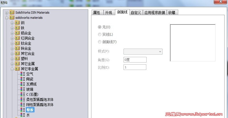

我想编辑默认材质库的名称和剖面线,请问怎么修改呢?
我想修改它默认的剖面线
我想修改它默认的剖面线
想修改他默认的名称为Q235
想修改他默认的名称为Q235

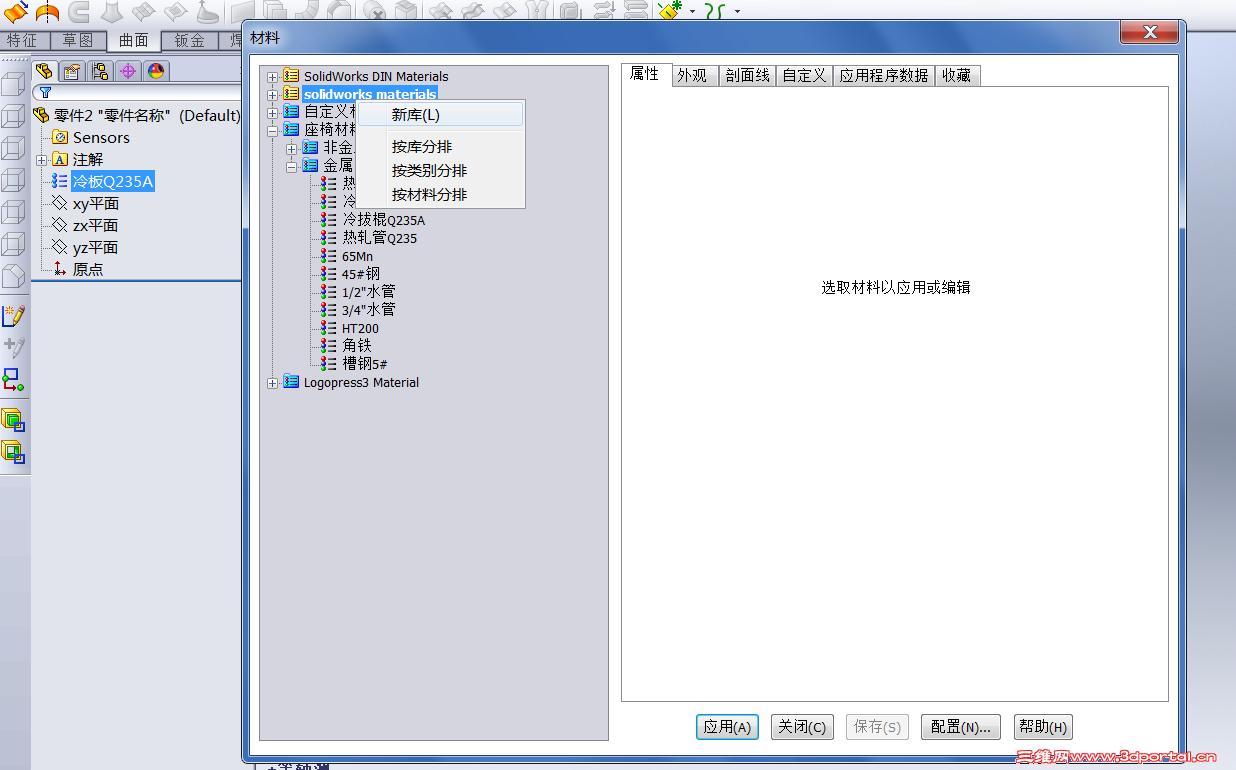

右击材料选择编辑材料,如图右击选择建立新库即可
发表于 2012-3-1 21:40:35 | 显示全部楼层 来自: 中国河北保定
然后复制SW的材料,粘贴进自己的材料库即可随便自定义。
2 ~. G5 n# r$ K2 T: |1 ?包括名称、剖面线和颜色以及机械参数等等

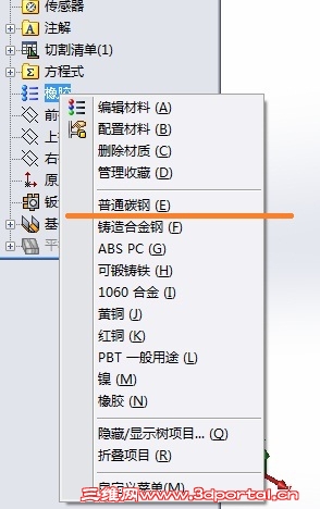

 楼主| 发表于 2012-3-2 23:17:26 | 显示全部楼层 来自: 中国重庆
像图2那样建立个快捷方式呢??怎么建立这个快捷方式???
