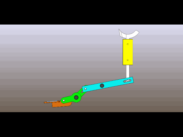

[求助] 这个杠杆装配体里的长孔配合怎么弄?
发表于 2012-3-1 22:17:06 | 显示全部楼层 |阅读模式 来自: 中国浙江杭州
这个杠杆装配体里的长孔配合怎么弄?使那两个内六角限制在长孔里活动...8 ^) [* d; A. c1 X: _9 i. a
(源文件在下面,谁弄好上传下)
9 I, H& }  U+ p4 O0 [我自己乱加了两个配合还没限制好, http://fans.solidworks.com.cn/data/attachment/forum/201203/01/17383092xxx12dmykk2wwl.png ,是这样的效果" N* _! C+ y4 B5 |
2 g4 ~( ~% e% `  A+ O- [$ v
http://fans.solidworks.com.cn/data/attachment/forum/201203/01/174009822vefveppfidla2.gif
7 ]+ M1 f+ o" |0 |5 _5 q2011版的 装配.zip (734.27 KB, 下载次数: 9)

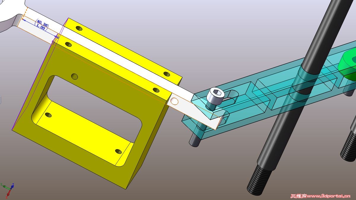

发表于 2012-3-1 23:03:38 | 显示全部楼层 来自: 日本
1 G) N- L7 u, O7 t+ G
6 `; b: a, s0 ` 装配.gif
/ N! ^6 c5 ~' p5 t9 ~
5 C& t$ X7 c5 s7 i1 s2 {# w4 I. H
/ y/ c$ h/ S2 d0 }6 M
 楼主| 发表于 2012-3-2 08:45:26 | 显示全部楼层 来自: 中国浙江杭州
2# hongwei_1987jp % w/ F  ]9 q0 ?+ f
& E' F( r' ~: L  ^0 t/ d我配合里最后加的那两个  相切 ,有问题么... 我老感觉自己错了

发表于 2012-3-2 10:59:22 | 显示全部楼层 来自: 日本
3# 杀苏 2 k9 T. ?# O) F1 J# o% l
+ o, @: p1 J8 r  t, S
; N" c/ {3 `% y5 |" p, M$ x& Q, s( [% S没有修改你的配合,只是加上了距离限制,大距离,你不知道的话,先用螺栓跟连接杆同心约束,测量距离后,压缩这个同心约束,不要这个

发表于 2012-3-5 07:57:10 | 显示全部楼层 来自: 中国广东深圳
可以用轨迹去做啊
. ~5 x3 C  ^0 ^, q8 f# {* D2 l让螺栓在长穴的轨迹里动就可以了~~
 楼主| 发表于 2012-3-7 09:24:48 | 显示全部楼层 来自: 中国浙江杭州
8# baijunge   k5 G; L+ V$ }6 s5 U# s6 H- D
3 c( J& u* p7 M8 t. e1 R, D5 b# ?8 n4 N7 V* F& X
你这个办法  能否做个发上来
