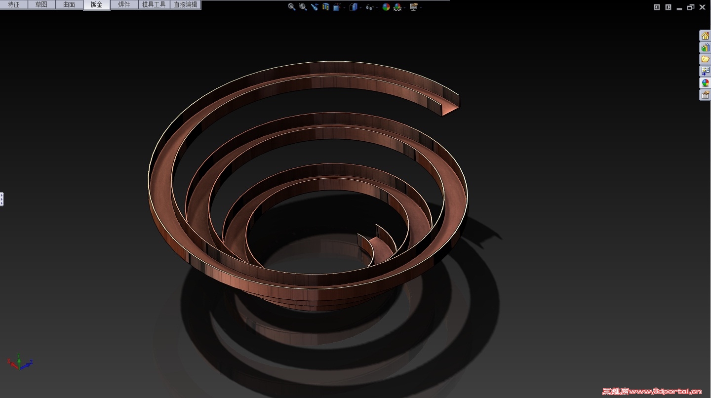

! l5 t8 K' O8 p+ j9 g3 X6 G初哥;前段时间学运动算例,现进修SolidWorks钣金构图......) ^; x' ^) c8 Q

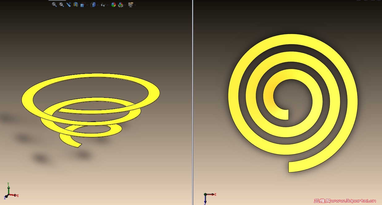

, M% o! B" b2 ]$ d5 B4 X/ R是否能用钣金展开为三件呢......
# f9 w3 v& o9 b% H! X! L0 j0 g, r4 f
滑道.jpg ! h4 R# C; W, U( b
4 y1 R, S" R* V4 a! Y9 n7 h
1.gif 向下楼

答案是否可以做到......

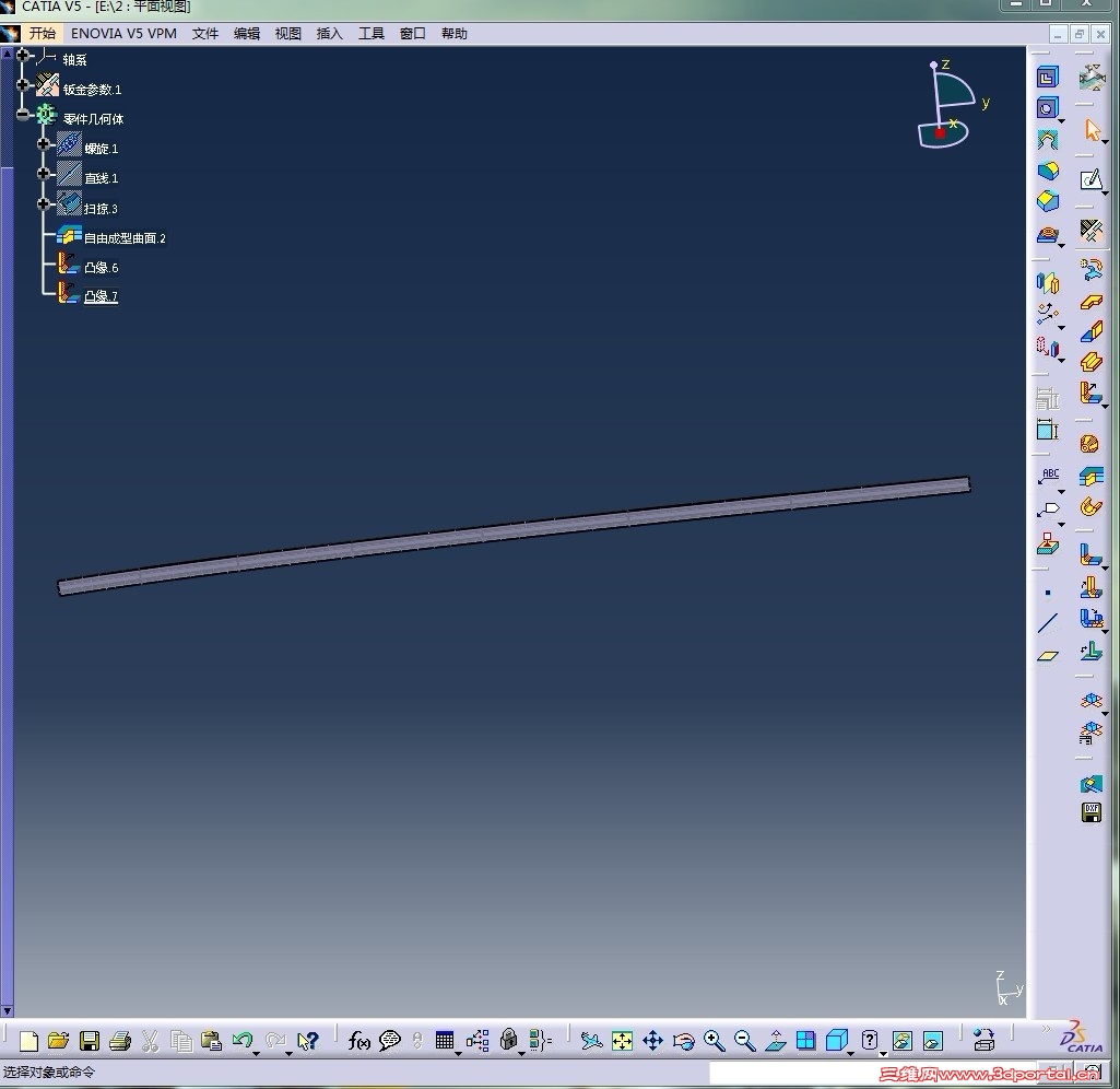

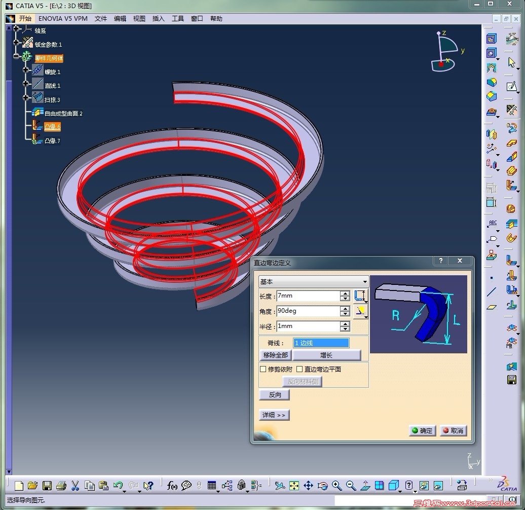

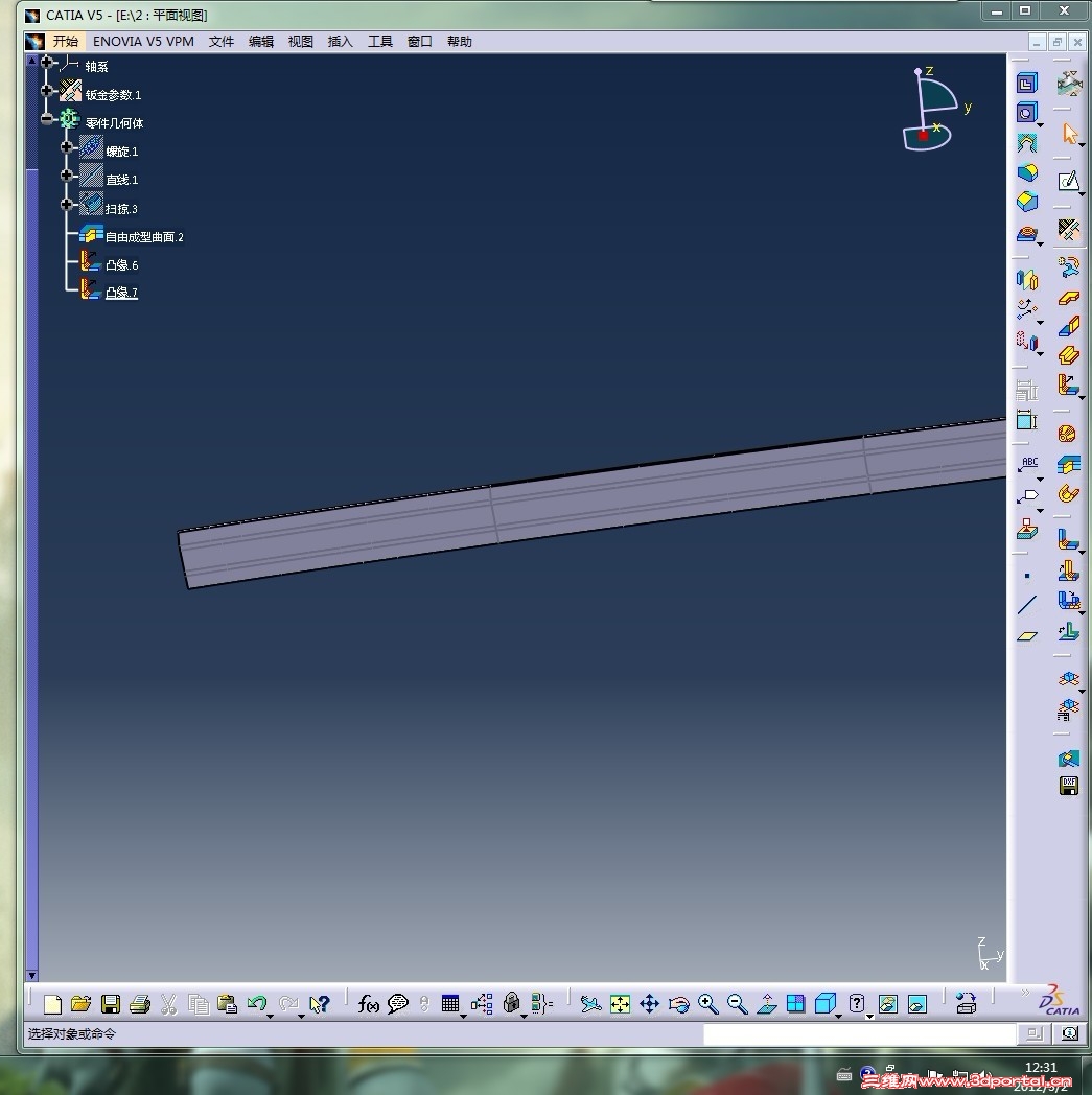

思路有点不一样,给个参考!

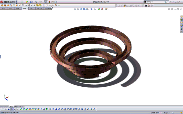

 楼主| 发表于 2012-3-2 13:55:12 | 显示全部楼层 来自: 中国广东珠海
1 s4 P0 L3 J( }$ v( T& V2 O2 [( U2 P/ b4 h/ n7 z4 B
发表于 2012-3-3 08:53:56 | 显示全部楼层 来自: 中国广东珠海
螺旋面的展开应该算下料展开,严格来讲应该不属于可展开曲面.
 楼主| 发表于 2012-3-3 11:18:41 | 显示全部楼层 来自: 中国广东珠海
7 w8 e+ w* r, W3 E, |. ?: D7 {
% U' \% \1 j0 P8 k/ D- S  M& }0 P6 j吴塔 发表于 2012-3-3 08:53 http://www.3dportal.cn/discuz/images/common/back.gif
5 V4 l  i1 v$ S1 c7 Z' P" W" X2 ?, C0 @4 U
多谢指教,SolidWorks可分三件展开下料拼装的,10楼图是钣金展开的,不是曲面........

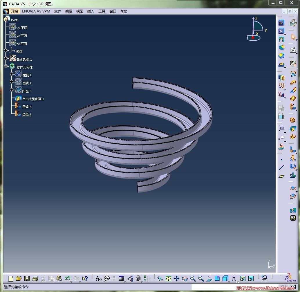

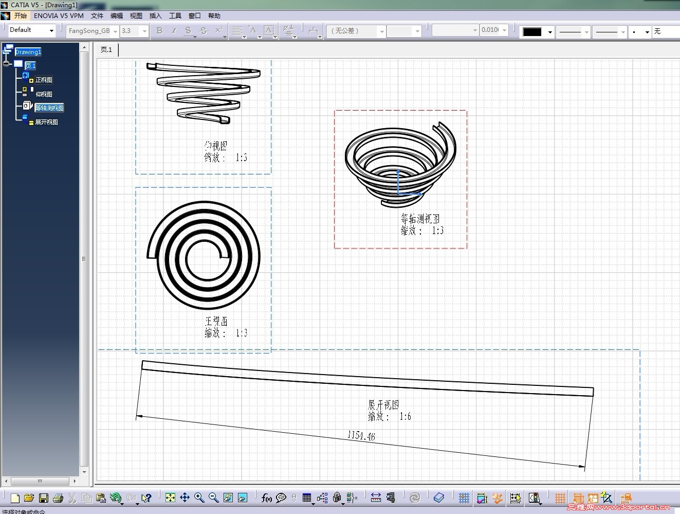

发表于 2012-3-10 21:35:15 | 显示全部楼层 来自: 中国浙江嘉兴
8# lixiaolong2011 2 |0 a3 d* j/ ?6 O4 _
请问楼主你的CATIA 是那个版本的.为什么我的里面没有自由成型曲面这个命令的啊
