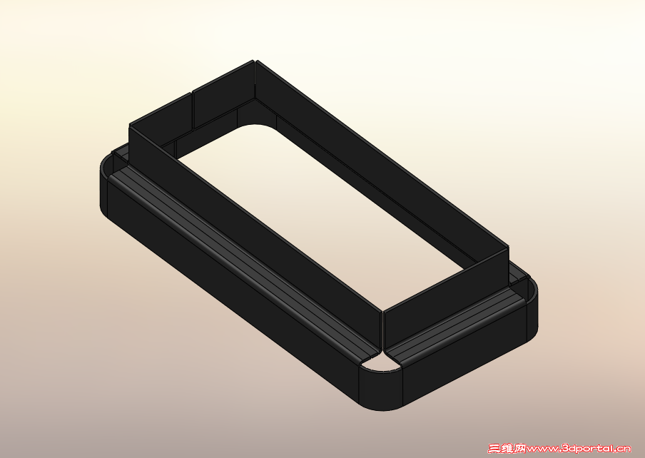

下面这种结构在钣金上能加工吗?
+ j, ^5 I  u( O4 B5 g. t2 o/ H 钣金1.JPG 4 L. ^+ Q/ @0 I3 R
另:在sw中如何用钣金画这种结构?

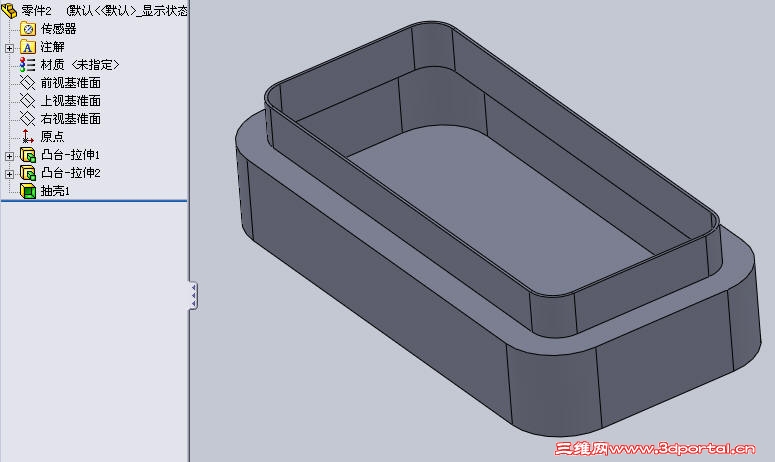

发表于 2012-3-2 10:13:22 | 显示全部楼层 来自: 中国北京
本帖最后由 英俊少年 于 2012-3-2 10:15 编辑 - d' _1 h5 A, g$ r/ `5 l
0 j$ \3 G  p0 W  p4 l
应该是不行,因为不能展开! 截图00.png 零件1.rar (179.42 KB, 下载次数: 4)

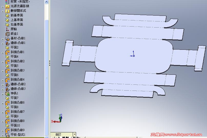

发表于 2012-3-2 11:10:01 | 显示全部楼层 来自: 中国台湾
不嫌麻煩的話2007也可以
零件4.rar
849.38 KB, 下载次数: 128
发表于 2012-3-2 11:19:39 | 显示全部楼层 来自: 中国广东珠海
heat_ice2000  : L: @2 Z! C/ l" `& w" X
; E  u4 E* x( r: g0 x' t
不错,直得学习,多谢!下了......

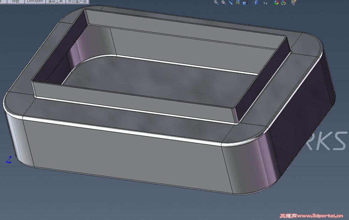

发表于 2012-3-2 11:26:57 | 显示全部楼层 来自: 日本
. P4 u9 q$ G  e# v# c6 m6 O3 H
, v) v/ ~( s  I2# 英俊少年
  x8 i+ K0 j8 L1 ^% A; g, }- L$ J5 ~3 E1 g
) b/ d) m, s8 L4 A英俊小子
, L- L, j$ J6 G3 `
$ \# k! r$ @5 U7 c6 ~' B* l2 ^2012可以展开这种板金,一个扫描特征结束。

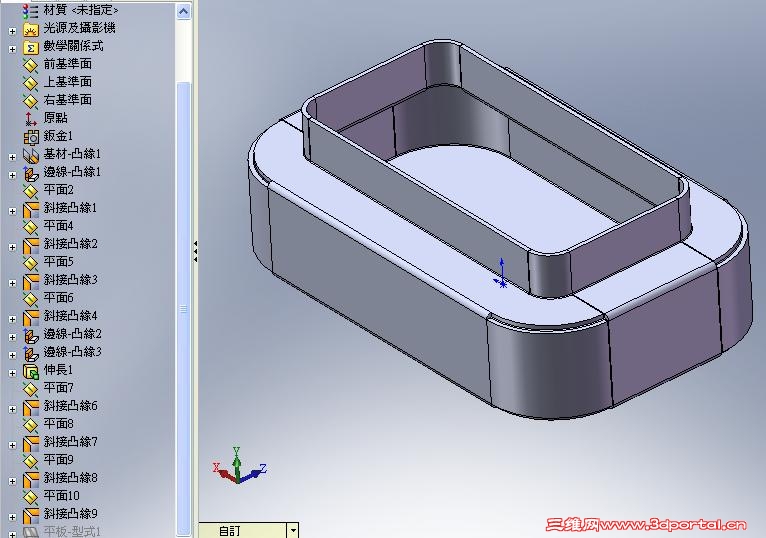

 楼主| 发表于 2012-3-2 12:48:22 | 显示全部楼层 来自: 中国安徽合肥
7# heat_ice2000 8 z! z! ~6 R# G2 x
非常感谢,提供了一个思路!
5 C0 b) Z2 f, C' |/ I6 c我用的是2010
/ x( }; X6 M1 [用边线法兰或斜接法兰搞不定0 r0 `% S* x3 e# s) Z" h
没想到还能这样
1 S5 V  {1 q" m5 _2 L) q7 T+ |大开眼界- T' B3 W  _! q( z6 @  M# R5 d
佩服!

7#确实是牛人,第一次看到这种做法。不过我想这样一次加工,算上工时费呀加工费呀什么的,这个东西得值多少钱了?个人推荐还是分成几块,最后焊接成型

发表于 2012-3-3 19:05:43 | 显示全部楼层 来自: 中国山东烟台
这种结构用冲压工艺可以做的,但弯曲半径应符合冲压工艺要求,尖角或极小半径是不可以的,可采用拉深、液压缩口或液压胀型等工艺。
