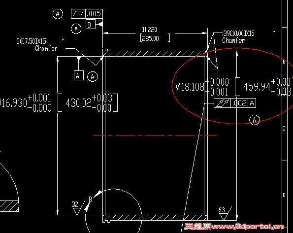

求助:图中红圈的跳动度0.002是否与18.108(-0.001~0)矛盾?跳动度0.002>0.001的直径公差带,我理解为保证跳动度肯能会造成18.108尺寸超公差。不知道以上理解是否正确,恳请哪位大虾指点一下,先谢了先!!!!
发表于 2012-3-2 12:32:29 | 显示全部楼层 来自: 新加坡
我认为二者没啥关系吧2 C) F! B# T1 q4 S( x; [. H1 r
跳动就是和A的垂直度啊
发表于 2012-3-2 12:37:19 | 显示全部楼层 来自: 中国湖南岳阳
不矛盾。全跳动0.002是所有示值差,尺寸公差是单一截面。

 楼主| 发表于 2012-3-3 15:51:42 | 显示全部楼层 来自: 中国江苏南通
谢谢各位的指点!!
( O3 a2 r' c1 ?. T# u- A此处的跳动度就是指18.108尺寸,跳动度的基准为内孔16.930尺寸。0 W" K0 T. N. @
我是否可以理解为,这个跳动度要求是外圆柱相对于内圆柱的圆柱度呢?

图纸是公、英制双尺寸标注。
3 `! ~! {, O) i+ w同一要素的尺寸公差、波纹度、位置公差、形状公差的数值关系是:尺寸公差>波纹度>位置公差>形状公差。圆跳动公差0.002比尺寸公差0.001大,标注有错误。因为按图示圆跳动可能合格,但尺寸可能超差。

发表于 2012-3-4 10:44:25 | 显示全部楼层 来自: 中国上海
一般说来,形位公差要比尺寸公差要高,你图中的那个形位公差给得有点问题,可以用软件查一下

若圆跳动合格,但尺寸超差,那还是不满足图纸要求啊,图纸标注没有问题吧,当然,不是最优标注,这个我承认

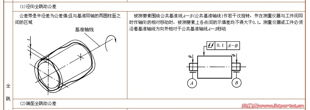

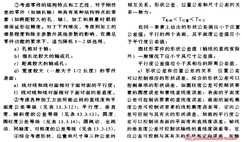

以下附图是引自《机械设计大典(2002 江西科技版)》第二卷-机械设计基础p322~323,书中明确指出T尺寸>T位置>T形状。详细参见该书。

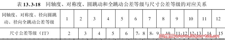

发表于 2012-3-5 09:11:17 | 显示全部楼层 来自: 中国山西太原
设计图中出现了原则性的失误,即形位公差精度等级需高于尺寸公差精度等级,形位公差值是尺寸公差值的20%—80%。图中给出的显然违背了这个原则。这样会造成矛盾出现,跳动公差成了多余的了。

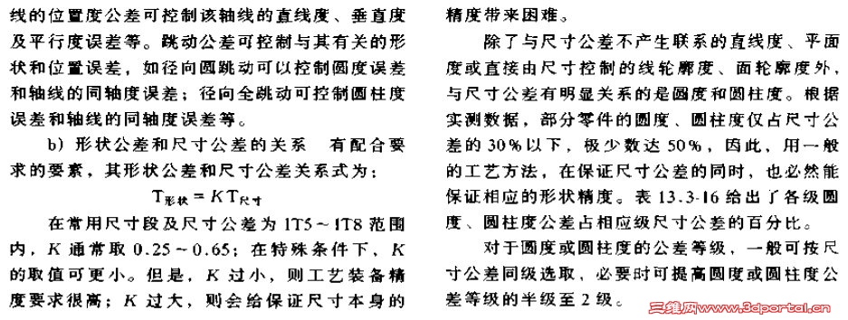

以下是该手册对形位公差的选择与应用的论述。希望对楼主有帮助。

发表于 2012-3-6 13:40:05 | 显示全部楼层 来自: 中国广东佛山
17# gaoyns 我支持这个说法,我的意思跟这个意思是一样的,就是形位公差一般来讲都是要比尺寸公差精度要一些的,所以我任务楼主图纸标注的应该是有一点问题的。检验时我的意见是以图纸标注的尺寸公差为主,形位公差为辅,这样应该会得到理想的产品。
