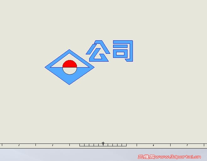

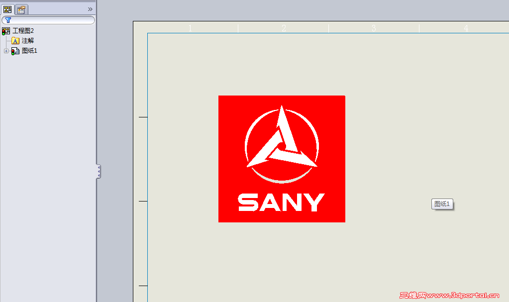

在SW工程图中,大家是怎么制作公司的标志啊。 * m  A4 r) }6 b& N2 X: l; S
如第一张图,“公司”两字怎么制作,还有公司左边的标志怎么制作?求助高手。 6 F7 s: J7 r3 X' }
大家可以做下三一重工的标志,要求如下: % S$ b" d/ P8 l6 o) L) r5 \+ [& l
1.和第二张图三一的标志效果一致, f& F; U4 r0 s, l+ [
2.另外加“三一重工”四字,效果和“公司”两字一样。

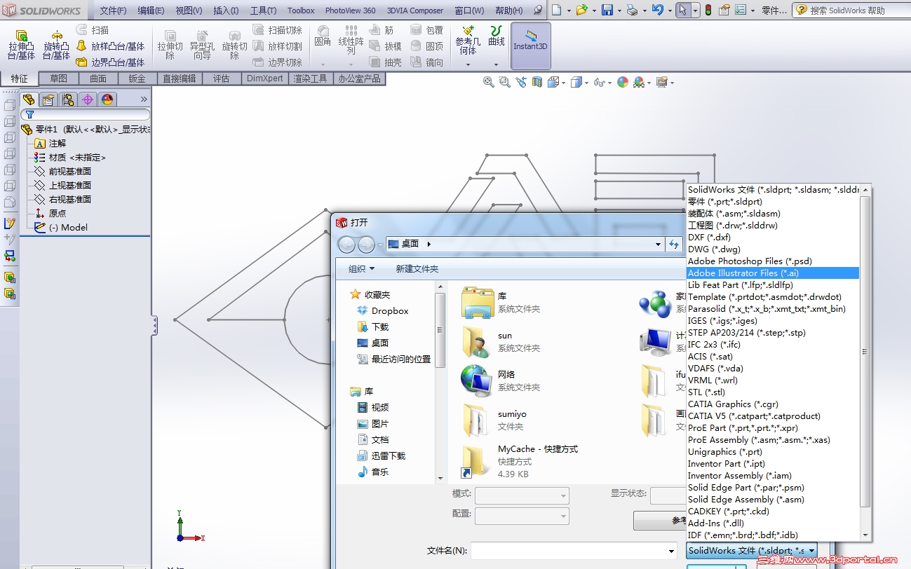

发表于 2012-3-2 13:48:56 | 显示全部楼层 来自: 日本
我在autocad裡面畫出來然後轉換的

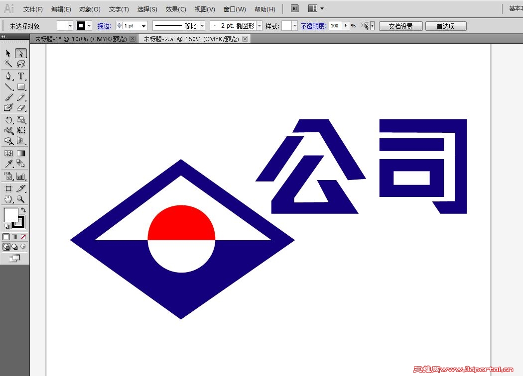

发表于 2012-3-2 14:20:30 | 显示全部楼层 来自: 日本
用Adobe Illustrator 制作,你行不行?0 i' p) D- s" }, c
给你做一个???
发表于 2012-3-2 14:42:43 | 显示全部楼层 来自: 中国浙江嘉兴
8 o1 _+ O- L3 U
7 ^2 @9 ]# `. O/ Q3 }; \6 h是不是这样!
3 s0 ^6 I. C3 ~% ?2 k1 b# v7 H2 o0 O
# i+ z- i9 G$ T) K% X QQ截图20120302143916.png ' q. [5 b3 T; m+ M
% C3 c( N  B0 @! j% b4 _制作过程,把你公司LOGO高清图片拍下来,SW草图中插入图片,然后描出。。。。。颜色:剖面填充--实线--图层---选定颜色!OK。插入到工程图模版中,比例缩放草图,移到草图到相应位置,完成!

发表于 2012-3-2 20:25:18 | 显示全部楼层 来自: 中国辽宁营口
直接把图片用PohtoShop去掉背景,存为GIF格式,然后插入到图纸里,再存成模板
发表于 2012-3-3 09:31:44 | 显示全部楼层 来自: 中国河北廊坊
用拉伸,厚度做小一点,存到模板里面去就行了噻
发表于 2012-3-3 23:50:20 | 显示全部楼层 来自: 日本
本帖最后由 hongwei_1987jp 于 2012-3-4 00:42 编辑 - [$ `+ U' J. H- g: {+ I! D0 Y
7 z/ s% B- a" m" q' ^
003.JPG ' o) i& t( k0 H6 T% q, U' Q
* F. I8 v  z; r7 n
( L, _7 R' g8 A0 ^( \8 X. a
+ t2 j: L, [/ X/ s$ y5 E, ~( p! c! @) l
; {$ z; Z9 K0 s7 A/ P
0 v/ z" m. U- s5 B
chenjun520601 + 3 技术讨论

你要做标志,用SW不太方便,微妙的做不了. A6 t% D$ {+ Z7 c! _& o
SW支持Adobe Illustrator,一般做装饰设计的/LOGO,都用Adobe Illustrator
