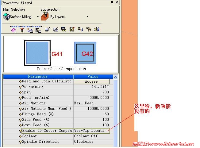

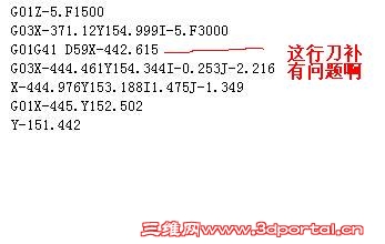

Snap2.jpg 这是后处理出来的程式的一部分
wcaon + 5 技术讨论
 楼主| 发表于 2012-3-2 16:01:35 | 显示全部楼层 来自: 中国山东东营
大哥大姐们你们如何做的啊?????

这个顺铣削的左补偿刀补G41 的程序段 刀具补偿是顺铣削加工,而且刀补号是编程时自动指定是59号刀补号码, 没有Y 值 ,正常,# H2 F/ l8 k0 J+ h
% H, a1 y+ {# v+ t9 L
刀具补偿进行的时候,没有其中一个方向的值,是正常的,有时候同时指定X Y值走刀的时候进行补偿, 系统有时候会产生补偿过切报警!
* _9 N; G" \* d* e) r7 Y6 X+ a8 J/ x; S
比如:这一点在手工2D编程的时候,经常遇到所以不必大惊小怪! 有时候手工编程的时候经常采用一个方向来进行刀具补偿,当补偿完成后才再同时指定X_Y_方向。1 ~( F( X9 L1 [; M# m" z

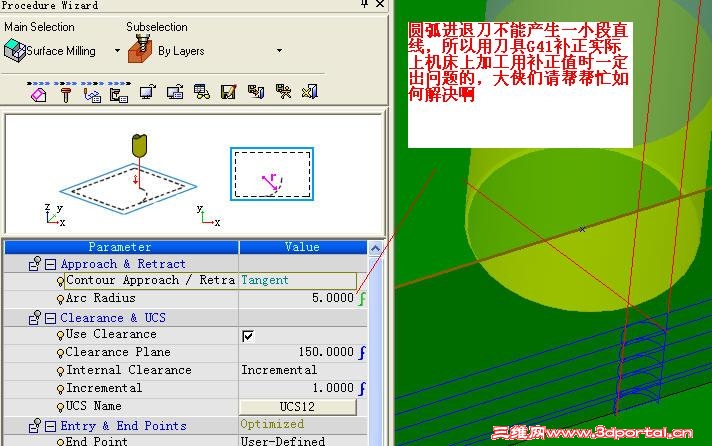

 楼主| 发表于 2012-3-2 16:49:38 | 显示全部楼层 来自: 中国山东东营
Snap3.jpg ! j& c5 z* r; j* L9 x
8 X/ v. H$ T7 ^% `5 `

1.重叠的不一定是直线 在曲面上刀具轨迹也可以重叠刀路 但是不一定是直线,
' B: p& I4 ?4 N% l9 w' S/ A6 B' @2.刀具轨迹在后处理的时候,可以选择是带G41与不带G41来进行的 !
 楼主| 发表于 2012-3-2 18:23:10 | 显示全部楼层 来自: 中国山东东营

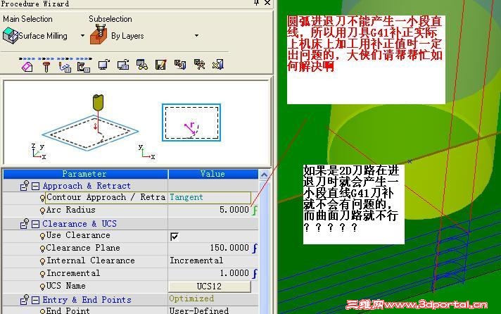

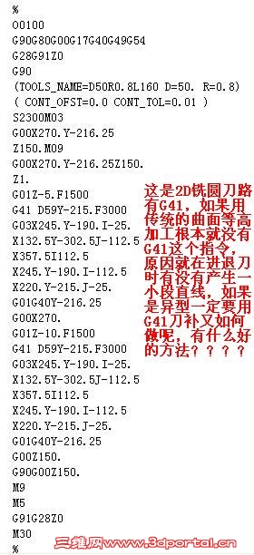

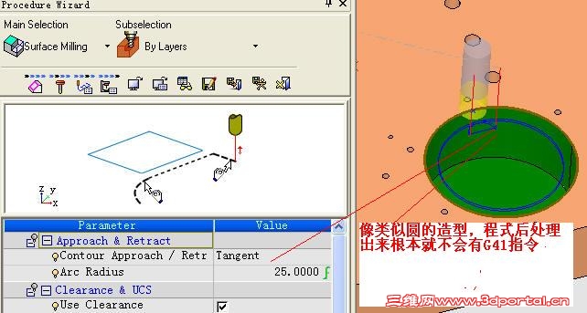

cimatron e传统曲面等高加工即使你打开了刀具补偿功能,后处理出来也有G41,但实际上机加工一旦刀补里给了数值是有问题的,当进刀点在直线边后面刀路走斜线,当进刀点在圆弧地方后处理出来根本就没有G41这个指令了,现在不是重叠不重叠的问题,我在实际加工中看过了。而UG写出来的进刀弧前面有一小段直线这样后处理出来的刀路才是正确的。但cimatron e的2d刀路进刀弧前面就有一小段直线,要注意看才看得到。
参与人数 1三维币 +10 收起 理由
wcaon + 10 技术讨论
发表于 2012-3-2 18:40:32 | 显示全部楼层 来自: 中国广东佛山
老问题了,用法向进退刀吧。我一直是这样,没出现过问题。/ y8 b, e' Z: G0 T* @9 ]2 z
曲面精加工是这样的。要不就用UG吧,可以在圆弧进刀前、退刀后加直线。

用法线可以,只是接刀不好看,我们加工要求很严格的。UG.PM圆弧进退刀还好。转来转去麻烦啊,还有就是把G02/03逼近成G01也行只是传输慢点。
