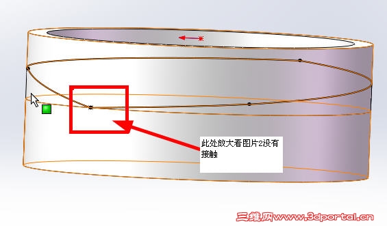

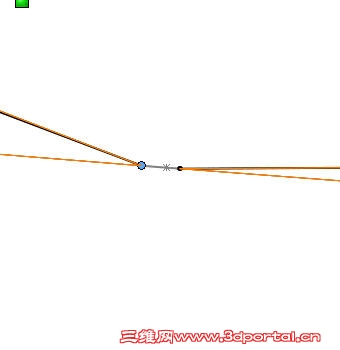

* [1 v' j0 b: D Snap1.jpg 0 v: M* a, e) h* p
从放大图片中可以看到你所做的3D曲线没有连接到一起,是一个开环,所以曲面不能完全切割实体

2010297
5 [( ^! ]! T) J2010298: J) M8 S1 ^/ W+ c: u' t$ F, t) E' j+ z
" x# c0 F. }; g4 v" f- J; B8 H; Bgld123 发表于 2012-3-3 08:29 http://www.3dportal.cn/discuz/images/common/back.gif
! i& v0 ~: p4 a/ ~% B- K
跟这个没关系的,谢谢你的帮助。
