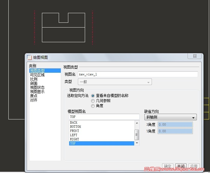

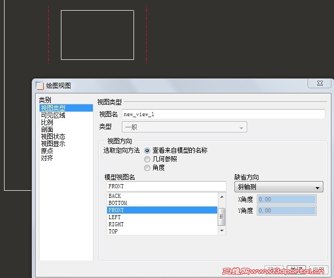

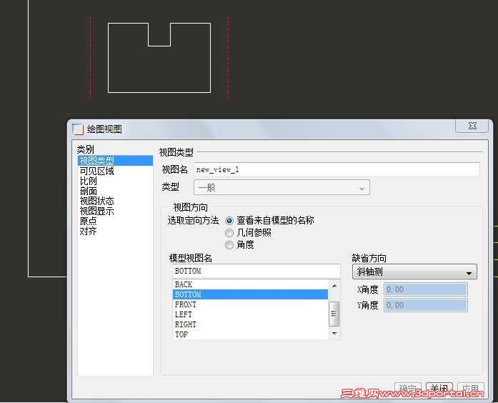

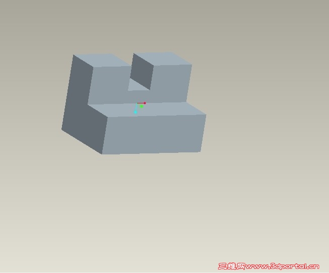

各位大侠,帮个忙,不知道出工程图的时候,把第三视角改为第一视角后,各个视图仍然是混乱的5 z+ W. C, z+ Z0 S8 A% F# q
附上三维图的截图,高手帮帮忙,这个问题琢磨了好久都没找到方法
! e6 x0 D# t  N# K$ z4 w 5.jpg , ~' o8 _0 d9 @) y5 Q3 {
& {1 Q9 ?% N( H6 a+ j' j
2.jpg 俯视图成了前视图! w# @0 R. v% m7 ?- t

3.jpg 前视图成了仰视图
, Y( Z) r$ ]. g" |4 U9 W0 g- B+ w2 u1 j  I9 G$ R$ T" \
4.jpg 仰视图成了后视图

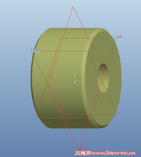

本帖最后由 tangcarlos3d 于 2012-3-2 19:38 编辑   W& z9 w0 u4 `
) A* P( v" h5 O8 K% R0 ~: r你的模型作图是选错了基准面。你把right基准面当成front面了(其他2个面的正方向至少一个错了)。比较一下附图的旋转中心标记和基准面与你的差别就知道。
唐依依 + 5 应助

发表于 2012-3-2 19:36:15 | 显示全部楼层 来自: 中国广东东莞
汗, 这个是跟你建模选择的基准面有关的,  top front right 视图 只是表示 按照基准面的正向放置而已,3 `7 L& E( Z7 b, x# {  `
bottom back  left 是按照基准面的反向放置, 并不是你想当然认为的前视,俯视之类的,,,
唐依依 + 3 技术讨论
 楼主| 发表于 2012-3-2 19:50:51 | 显示全部楼层 来自: 中国陕西西安
解决了,非常感谢4楼tangcarlos3d大哥的帮助,太厉害了,呵呵+ |% T5 e7 _8 g4 I8 K7 d8 T
以前从来没注意基准面的选取,都是随便选的,这个再工程图里面居然是和视图有关系,再次谢谢了,也谢谢3楼的大哥

$ w" g# c1 c8 [7 j. `# v/ X
5 q9 S( d: m6 b1 w& s+ `# T- [6 [画图前根据模型的表达方便,一般选top或front面的黄色表面为作图面,以便在工程图中好放置视图。黄色面为正面,灰色为反面。! \0 U+ |- h$ A. A
当然在模型窗口也可以直接定义视图方向,特别是某个角度的立体图更应该在模型窗口定义视图方向再在工程图里直接引用而不必费力调整视觉方向。
