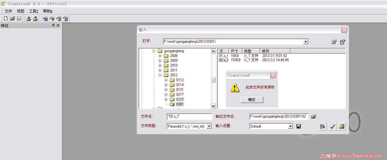

+ p& K. c& W3 M# r8 q0 a& }求助此图问题!
 楼主| 发表于 2012-3-2 17:11:43 | 显示全部楼层 来自: 中国江苏苏州
我想导入XT或者是STEP文件居然跳出来个这玩意儿,请问谁知道啊,不然装了又要白装了E9
发表于 2012-3-2 17:21:57 | 显示全部楼层 来自: 中国山东东营
你的CE9.0可能安装不完全啊,我以前用9.0没碰到过
发表于 2012-3-2 17:43:00 | 显示全部楼层 来自: 中国山东日照
应该是数据接口部分的程序没有安装好吧
 楼主| 发表于 2012-3-2 21:09:19 | 显示全部楼层 来自: 中国江苏苏州
我是按照版主给的视屏安装的啊
 楼主| 发表于 2012-3-2 21:14:00 | 显示全部楼层 来自: 中国江苏苏州
我把我的CRACK上传给版主您,请您帮我看下我还缺说明文件我再去补,我安装都是照着密密麻麻的安装视屏装的。
发表于 2012-3-3 06:45:36 | 显示全部楼层 来自: 中国台湾
應該是crack問題
发表于 2012-3-3 11:26:32 | 显示全部楼层 来自: 中国山东烟台
LICENSE文件中 13位计算机名没写对
