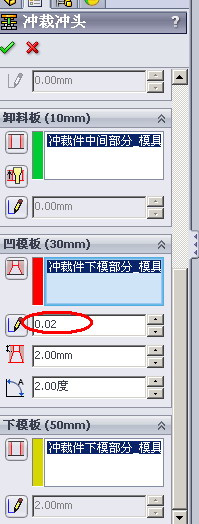

Logopress3如何设置冲裁间隙?
5 c- J" B6 q2 r5 \& _+ ~' BLogopress3设计冲头时,冲头与凹模的间隙可以自动偏移吗?还是要手动偏移?3 R8 {' h7 K/ [
若是自动偏移间隙,间隙值在什么地方设置?* K2 j3 p! u" l
谢谢!

自己找了找,总算找到了。

  J: a: D# K6 E0 z/ d1 b落料时模具尺寸以凹模为基准,
  {1 f, _& ~5 i% k, c# r冲孔时模具尺寸以凸模为基准,
8 u9 k) ]9 @% k; C/ ~5 Y这样如果钣金件外形尺寸精度要求较高,设计落料冲头时,冲头尺寸以钣金件外形尺寸,向内偏移冲裁间隙,生成凹模时再在上楼那个对话框内设置一下凹模间隙,这样落料凹模的尺寸刚好就和钣金件外形尺寸一致了。9 w7 l4 _2 B: `' u" y, _
不知是否正确?还有什么自动的方法。
发表于 2012-3-3 08:03:37 | 显示全部楼层 来自: 中国黑龙江哈尔滨
零件没有尺寸公差要求的,应按照IT14,模具应按照IT8级制造,有尺寸公差要求的,要计算后得出凸凹模尺寸及公差。
