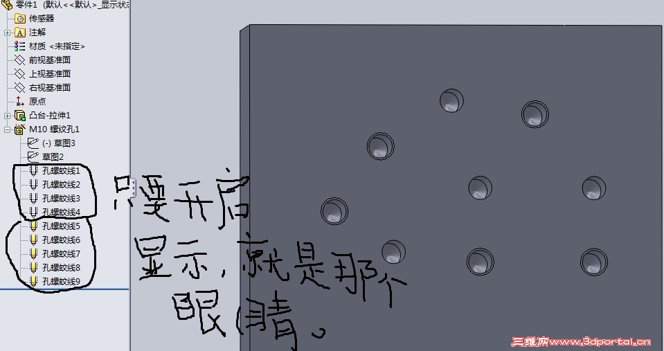

发表于 2012-3-5 10:44:59 | 显示全部楼层 来自: 中国山东聊城

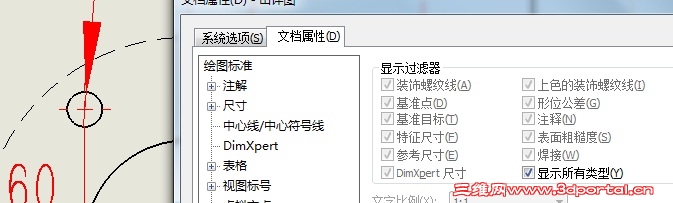

发表于 2012-3-5 11:17:46 | 显示全部楼层 来自: 中国江苏南京
楼上的 你画的是零件不是装配体
发表于 2012-3-5 11:32:12 | 显示全部楼层 来自: 中国山东聊城
11# yjz321 ' o% ^* R+ c! t; e
你就不会在装配图里找到相关的零件啊!

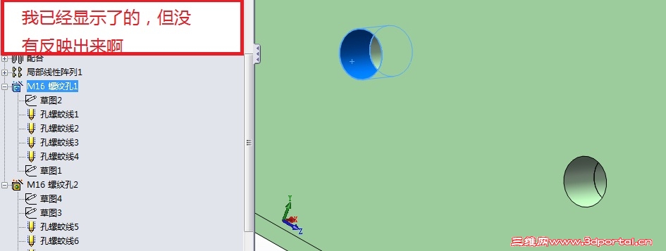

 楼主| 发表于 2012-3-5 11:34:37 | 显示全部楼层 来自: 中国重庆
11# yjz321 还是没有显示呢,请看下面的贴图

QQ截图20120305132525.jpg QQ截图20120305132422.jpg 13# kinglaw
 楼主| 发表于 2012-3-5 13:46:11 | 显示全部楼层 来自: 中国重庆
14# qbaixi 选上了的。。。。。。

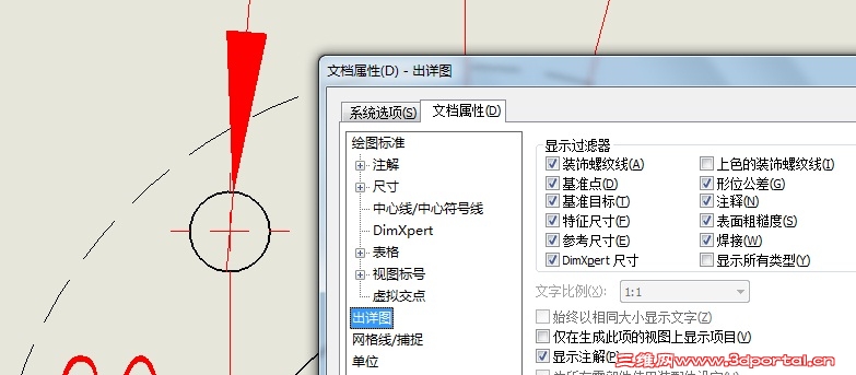

发表于 2012-3-5 18:03:32 | 显示全部楼层 来自: 中国上海
把后面那个“上色的装饰螺纹线”也勾上试下。

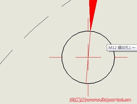

 楼主| 发表于 2012-3-5 21:32:02 | 显示全部楼层 来自: 中国广东深圳
这个是老问题,解决不了,不知道2012怎么样?. |! `( E: S# H6 f
tntk 发表于 2012-3-5 20:24 http://www.3dportal.cn/discuz/images/common/back.gif
全部都选择上了。。。不行

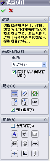

发表于 2012-3-6 09:59:25 | 显示全部楼层 来自: 中国浙江杭州
19# kinglaw
4 r7 N- @/ ]; j/ R8 L) l- P  F
/ E6 E: q, I$ g3 v/ {: I( Z你再点  模型项目里的--注解--  装饰螺纹线 & ?! ~$ B. M$ n- }" p* E

 楼主| 发表于 2012-3-6 12:45:24 | 显示全部楼层 来自: 中国广东深圳
19# kinglaw & t% _& K# G0 l; O* a
9 x) j& W/ n3 d5 O' w9 i. ~) Q
你再点  模型项目里的--注解--  装饰螺纹线 9 I( r: o, ?, N3 N. ]! m; Z2 E0 u9 U
2011223
$ c# @1 e' Q; v' t杀苏 发表于 2012-3-6 09:59 http://www.3dportal.cn/discuz/images/common/back.gif
真不好意思,这个对话框在哪里点出来的?呵呵
发表于 2012-3-6 12:50:11 | 显示全部楼层 来自: 中国浙江杭州
22# kinglaw + ]+ O$ T+ y4 t5 ]
! d; P' |' W/ J7 l$ e8 r; P
工程图上面的 工具栏

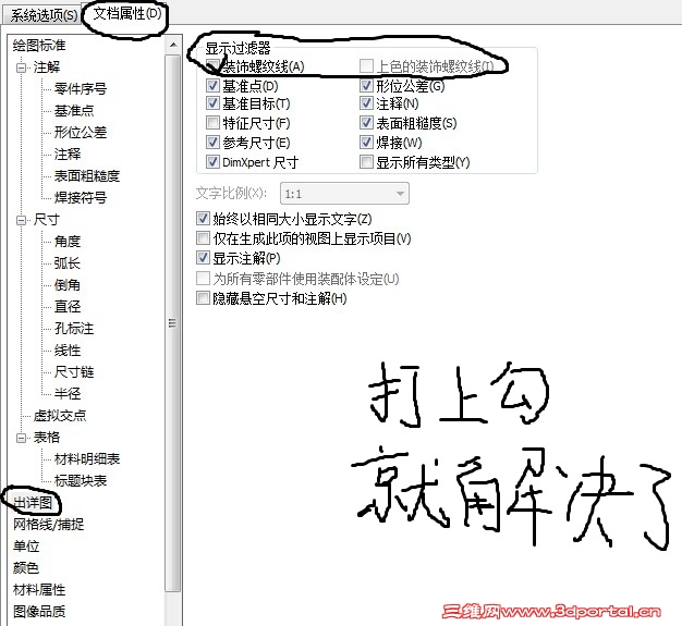

 楼主| 发表于 2012-3-6 13:39:09 | 显示全部楼层 来自: 中国广东深圳
谢谢:杀苏,,这样可以解决了。。。
