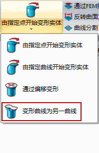

我们发现有些机器在安装ZW3D2012版本后,“变形曲线为另一曲线”这个命令找不到了,尤其是曾经安装过中望3D其它版本的用户。正常情况下它应该在曲面选项卡下,如下图所示位置。1 v; k. T) {4 M5 m7 M) s" X

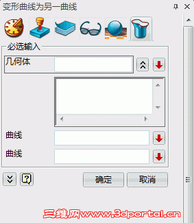

4 F( y4 z2 Z8 d6 `( [有两种方法可以使用该命令,一种是直接在软件正下方的输入区域直接输入“变形曲线为另一曲线”命令“!FtShapeModCrv”。
3 f" V: @& H8 h( e1 V# V; P4 W( y/ S
. a6 x  l2 U+ k! Q这样也能在软件的左边区域弹出“变形曲线为另一曲线”命令的操作界面,能够正常使用。

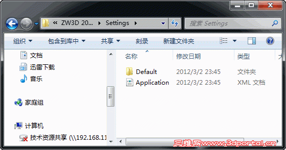

另外一种一劳永逸的方法是,找到软件设置文件存放路径C:\Users\Your Name\AppData\Roaming\ZW3D 2012 Chs,把里面的文件删除掉,再重启ZW3D即可。如我的用户名是JohnnyHuang,我的路径就在C:\Users\JohnnyHuang\AppData\Roaming\ZW3D 2012 Chs。
