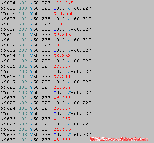

QQ截图20120303144408.png 这是程序的一部分。所显示的是铣圆。可三菱M70系统不认这程序,只认G01的指令、G03指令不认,机床直接向下扎,不铣圆
& [. h/ e6 [* D  _# K, G" N我找到的原因是IJK输出格式不对。但不知道为什么,请高手赐教!  后处理有问题吗?

2# zpmc-weilong 都在机床上跑完了,模拟软件,(熊族,NEDITOR)都发现不了,vericut不会,就是程序问题。已经解决,指点下刀点就OK

坑定不认了,0.001你的什么圆弧,你看的懂程序不,你螺旋加工在看看,xyzij   一行

4# 梦妮 嗯。看到了。多谢指点,0.001的圆弧不对。后处理有问题了
 楼主| 发表于 2012-3-7 10:09:41 | 显示全部楼层 来自: 中国河北沧州
5# boyizhong 第一次遇到,参数设的也不好,处理出来就这样了
