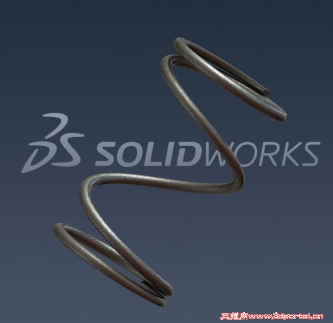

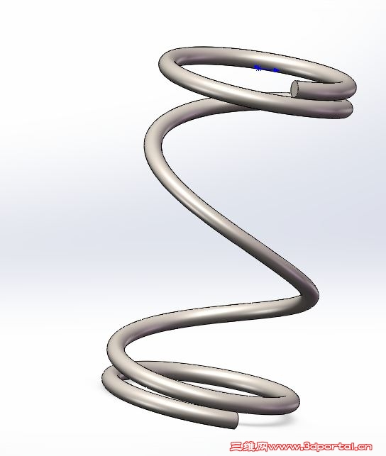

9 p0 p- b- t9 D0 p! E哪位能帮我画一个弹簧,参数如下:
( Q6 p) G. a8 O. ~高度为12,有效圈数3,总圈数4 (两端各0.5圈),两端并紧。线径为0.6, 中径6.3.
- M( o2 s( f3 M* J' |" E6 M我用宏程序,发现圈数太少,弹簧有点变形。用螺旋线弄不好确定圈数和螺距的关系。
# }% L5 l% h( u# o. m9 ]0 {8 `谢谢!

发表于 2012-3-3 18:40:40 | 显示全部楼层 来自: 日本
本帖最后由 hongwei_1987jp 于 2012-3-3 22:03 编辑 6 b( s" V0 h( I  S  J* {
$ P( [% @7 n* ?: G' w* }
 楼主| 发表于 2012-3-5 08:46:42 | 显示全部楼层 来自: 中国广东深圳
( b6 ~+ h: `  j" f
3 i+ p' h5 a) b/ C谢谢 就是那个样子 4# hongwei_1987jp + k2 t9 F- r# ^( d' r
实际上有这个弹簧,只是我画不出来。
6 c- S2 D$ v  U4 A麻烦传个源文件,谢谢。
发表于 2012-3-5 08:57:47 | 显示全部楼层 来自: 日本
1 _  }7 x% x! ?9 s& x$ Y. q- T8 x3 J' m: D' o6 I
SW2012的版本
