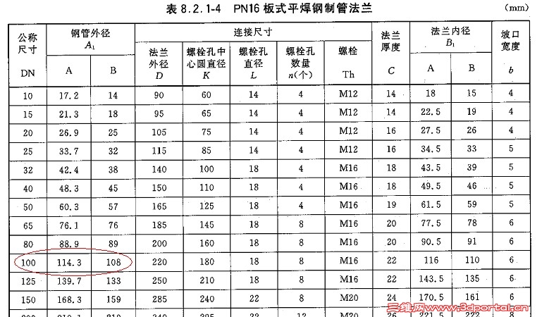

某新建蒸汽管道工程,设计压力为1.6MPa、设计温度为340℃,管道规格为Ф114×6,材质为20号钢,欲与旧管道对接连接,旧管道规格为Ф108×4,材质为20号钢,两管道用什么方式连接?请救急,谢谢!

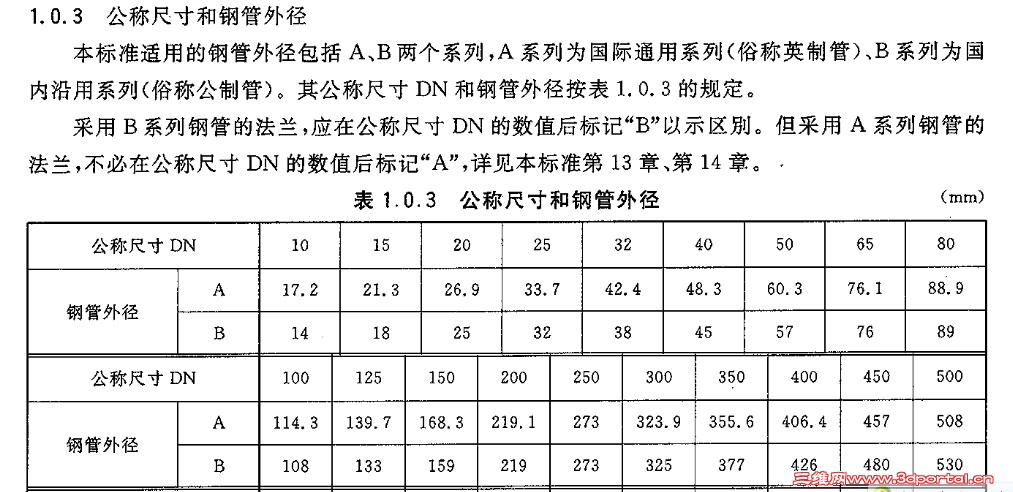

发表于 2012-3-4 20:41:42 | 显示全部楼层 来自: 中国上海
这是两系列的钢管尺寸,可以购买相同公称通径、公称压力,但配不同钢管系列的法兰,直接法兰连接即可。(钢管内径差2mm,应该不会有大影响)。

发表于 2012-3-5 17:59:37 | 显示全部楼层 来自: 中国香港
楼上正解,不过不要买板式平焊法兰,毕竟是中压蒸汽,至少是带颈平焊法兰带密纹水线。

昨天我也查到了HG20592标准里的带颈对焊钢制管法兰(欧洲体系)内有DN100 A、B这两个系列的法兰正好可以匹配,但这样多了一个密封面,多一个泄漏的机会。

去买二个管法兰,如:WN100(B)-25RF/WN100-25RF各一个就可以了,估计你不是这一行的。
