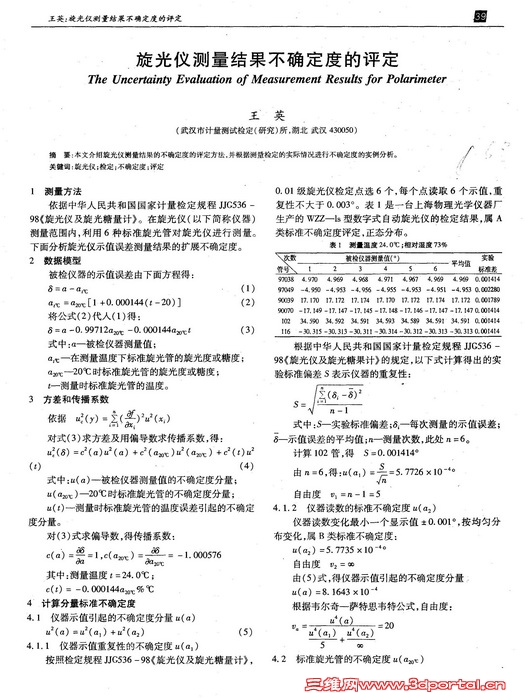

[分享] 旋光仪测量结果不确定度的评定
发表于 2012-3-4 20:04:08 | 显示全部楼层 |阅读模式 来自: 中国湖北武汉
旋光仪测量结果不确定度的评定
. y3 W/ }4 R4 t' x4 I% ] 旋光仪测量结果不确定度的评定.jpg
旋光仪测量结果不确定度的评定.pdf
123.99 KB, 下载次数: 0
