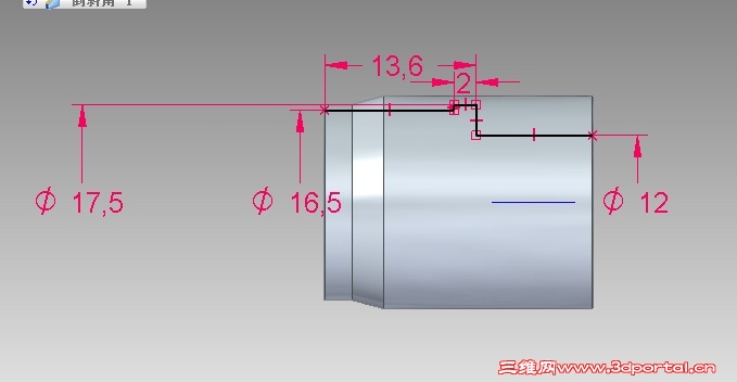

[教程] Solid EdgeST4零件建模实例-轴套
发表于 2012-3-5 08:20:50 | 显示全部楼层 |阅读模式 来自: 中国浙江丽水
Solid EdgeST4零件建模实例-轴套/ O. q9 ^* m2 s. v; B  R4 g, ]# U5 C

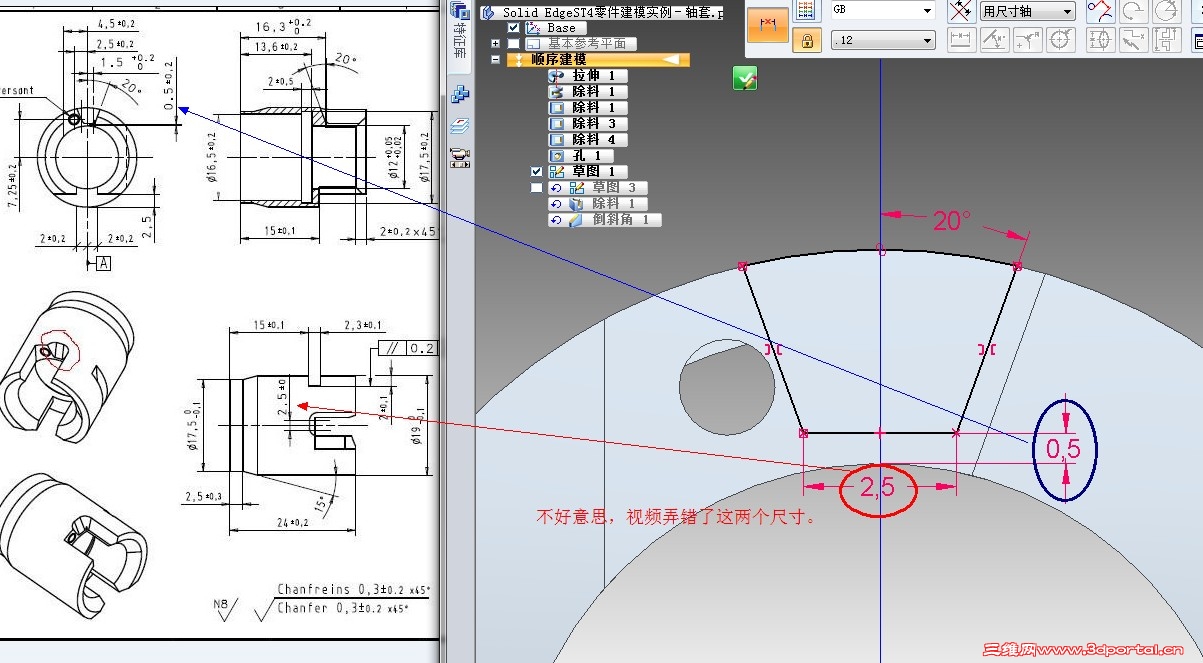

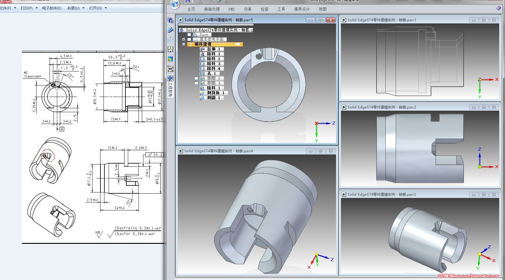

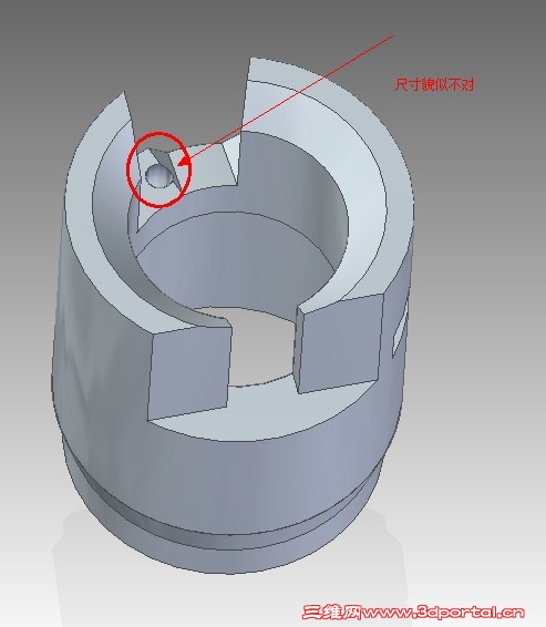

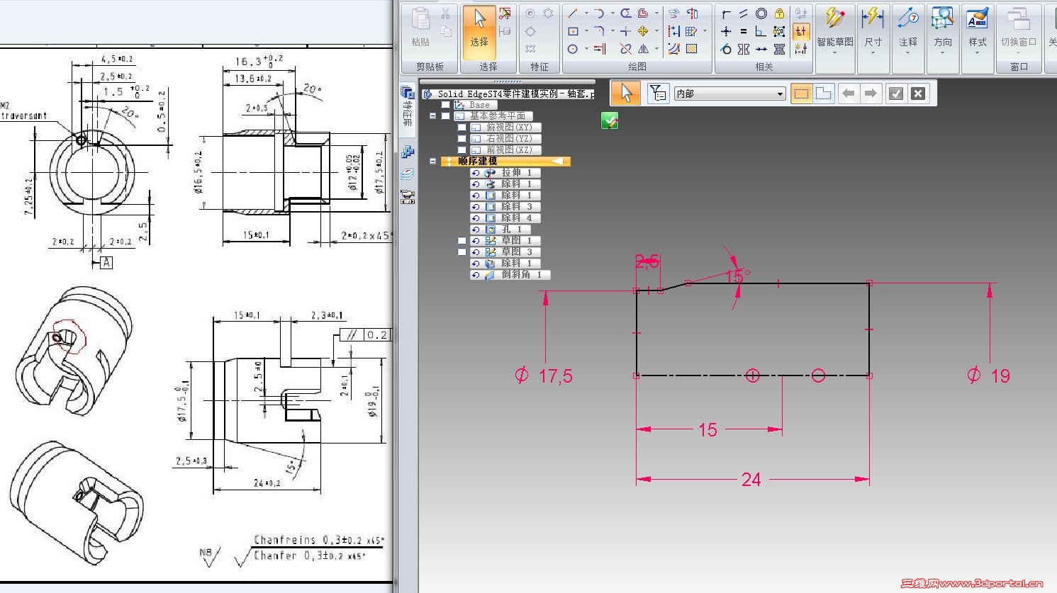

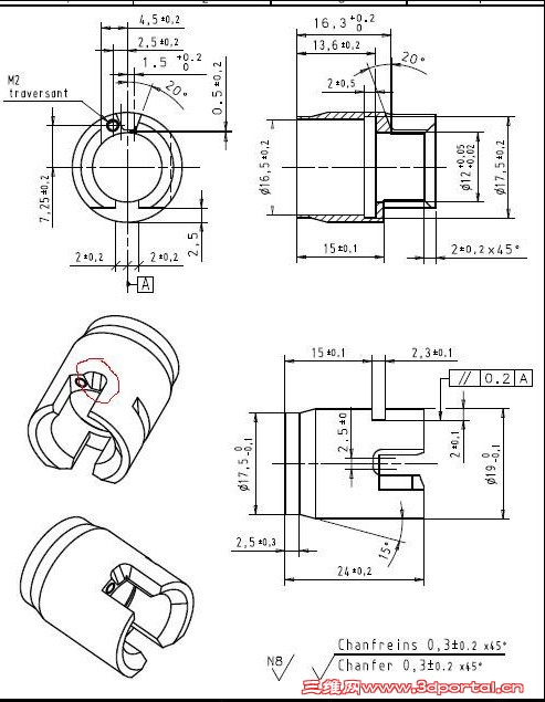

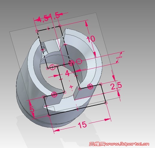

2 Y) s" {: v' V+ N; f有朋友发图了,咱就拿来练练手了。这零件还算是比较典型的一个零件,可以演示N多的建模命令。
& l( m) }4 F7 e3 u* x6 |$ I. X* Y4 Q机械类结构零件多数也就这么些变化,整明白了这个,基本上的工作都可以应付过去了。8 _4 S0 W& R8 F4 [% M4 i
录制时出了点小纰漏,几个尺寸理解错了,呵呵。最后上图说明。- R& Z1 W3 ^8 ]' g. D! m% w! N4 Q

 楼主| 发表于 2012-3-5 08:22:07 | 显示全部楼层 来自: 中国浙江丽水
( ~2 e! R2 C) o& I0 o% I这个缺口的尺寸到现在还不太明白。9 ]5 J, D) c0 {; u2 x* l! |
4 x: C8 T) W( T' n) a9 R; _  ^9 m  t1 n
