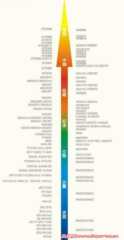

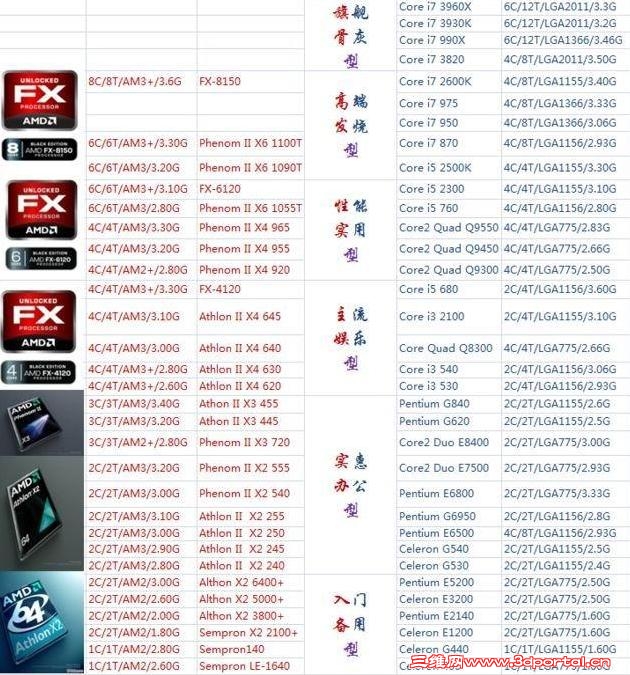

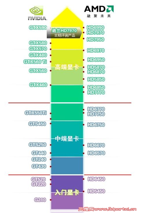

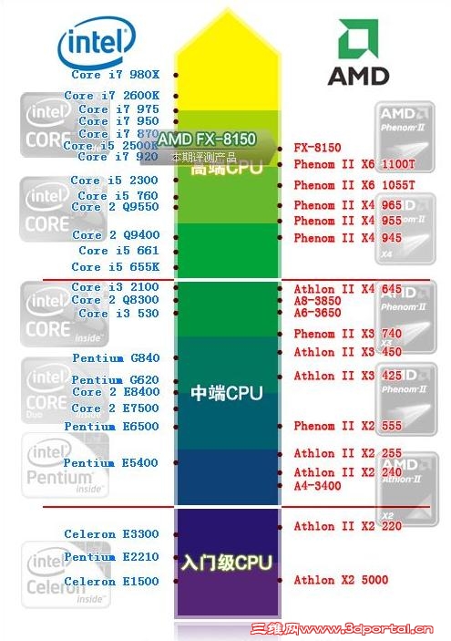

 楼主| 发表于 2012-3-6 10:07:18 | 显示全部楼层 来自: 中国山东日照
" W7 Q& c5 \2 b* l' V) B# I
* l( m5 o# Y5 u( qCPU的高中低
7 Z, v: J" u) {3 V
- I0 L+ i. J5 \- R7 x; z  j4 _CPU对比级别, s, T8 X8 F6 Z/ m5 J# ~
2 a4 U9 Z; B- U5 i2 N) y0 K' z* x# d
: N& o+ O9 r' T  e, E" E
9 G, v. Z5 B0 K. Q! D& J/ J. }) {显卡的高中低
; Z9 C# @, ?, K! R2 V  }  W/ x* L3 W4 P( g* Q" n+ s
显卡-B.jpg   j3 t% b) ~* {3 V1 N
2 o6 S% c* B+ P- V- o: @
显卡对比级别% D( D* c1 w2 N5 s2 {1 |% a

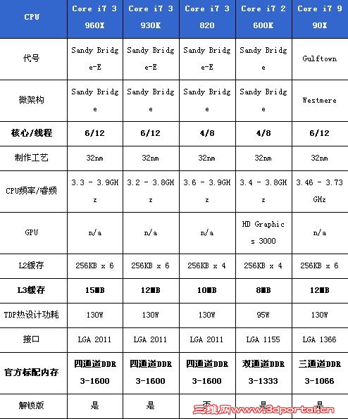

 楼主| 发表于 2012-3-6 10:32:28 | 显示全部楼层 来自: 中国山东日照
本帖最后由 wcaon 于 2012-3-6 10:43 编辑 " E: W! Q% H. G& f- `& f7 @
" a3 Q% J& }$ @英特尔CUP主板芯片与CPU基本搭配表, a9 n( x0 q5 }: \' j# _% l
, S" N3 A7 s- @4 M- P0 i; eLGA 2011→X79    适用于酷睿X3960  Core i7-3 960x  Core i7-3 930K  Core i7-3 820; _$ Y( r+ k1 s. i' g) X2 j/ H5 W
( C1 c* ~/ ~5 Q& t% v1 h* b
LGA 1366 →X58,适用于酷睿i7系1代9xx高端,如: Core i7 990x    Core i7 980X .......
, f  M+ t. ~, M' U" U
$ ^, X* x5 p/ x2 F1 lLGA 1155→P67,适用于最新的酷睿i系2代 Core i7-2 600K (如i7 2600/i5 2300)和奔腾系最新的Gxxx系列
5 y$ T9 p0 L% i- z' m% D5 M# O8 P) [% a- J6 A+ w
LGA 1156→P55,适用于酷睿i系1代中低端,如:i7 860/ i5 670 / i3 540
+ o: C/ e* K) d: g3 M
3 @0 e& e  S7 u8 q* `LGA 775 →X48、 P45、P43  →酷睿2的E系、Q系$ h* {1 A. J4 Y1 e2 g4 j' B
" U2 ^$ `' r3 ~( C
LGA 775→ X38  P35 →酷睿的E系、Q系  S2 r1 Q: l* ?& k) v/ i1 N. P
5 \0 k& D2 c# B# o. {1 v9 _8 ILGA 775→ X975  P965→奔腾D/ E/4/赛扬/ a* d1 j; _# B% b8 j
2 j0 N$ K% k: ~$ `: c4 r; k3 R
; D( ?$ p% W+ f* F
1 n3 P6 _* F& Y: C, x+ b5 s% _LGA 2011针的英特尔主板芯片以后支持的U 见表:
. x# |5 ?. S2 r
: }9 K+ |9 m8 P/ X4 T CPU-3.jpg

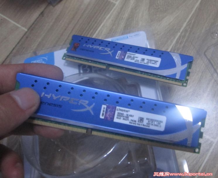

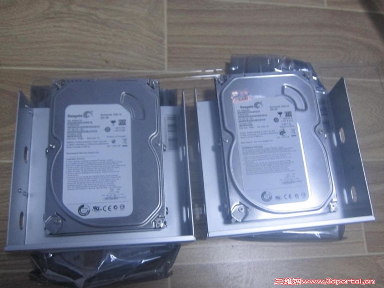

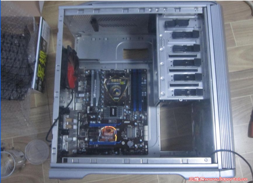

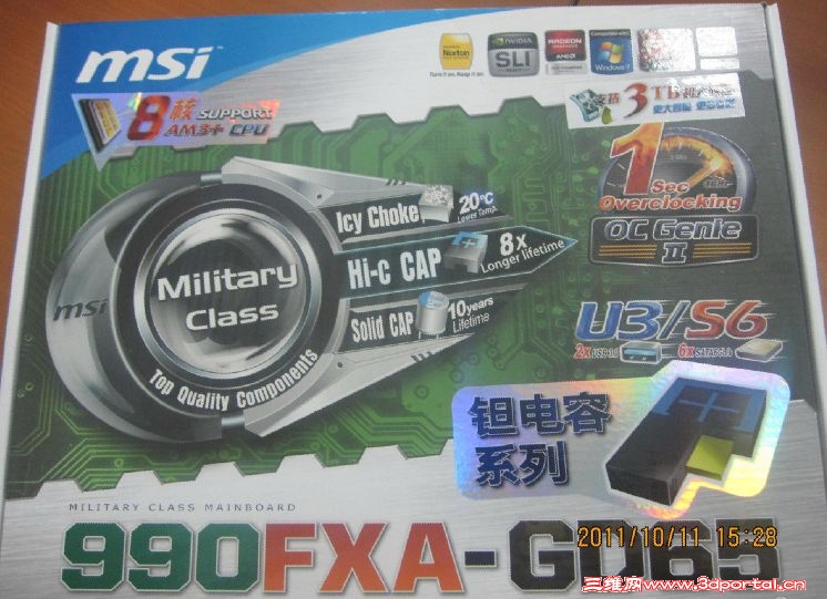

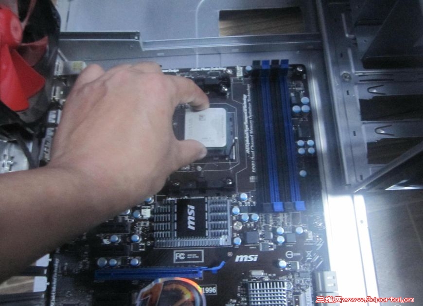

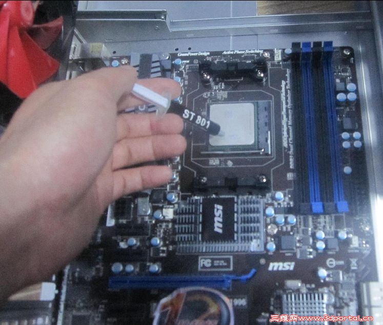

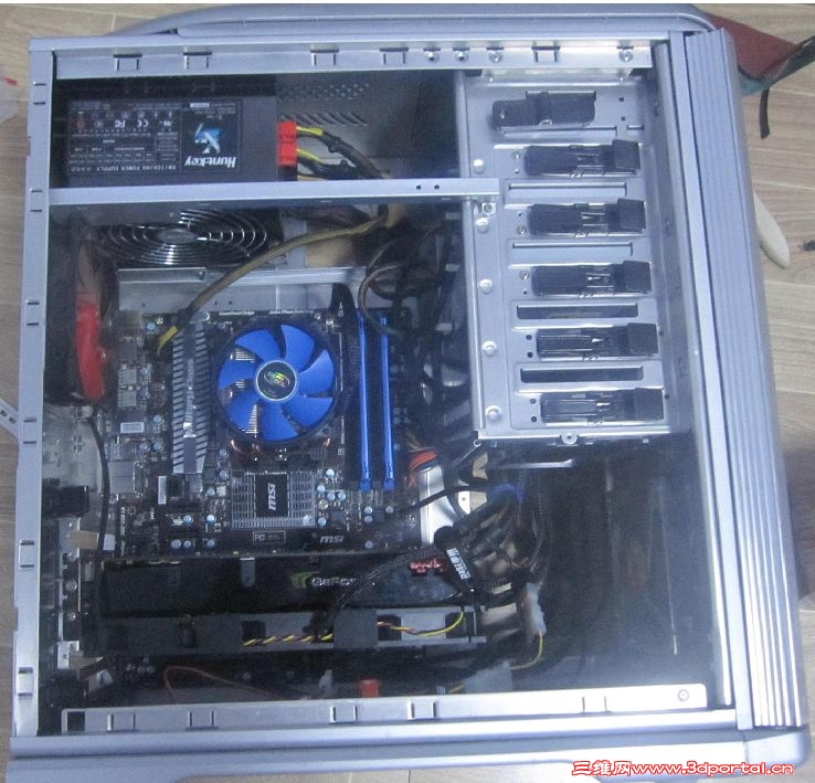

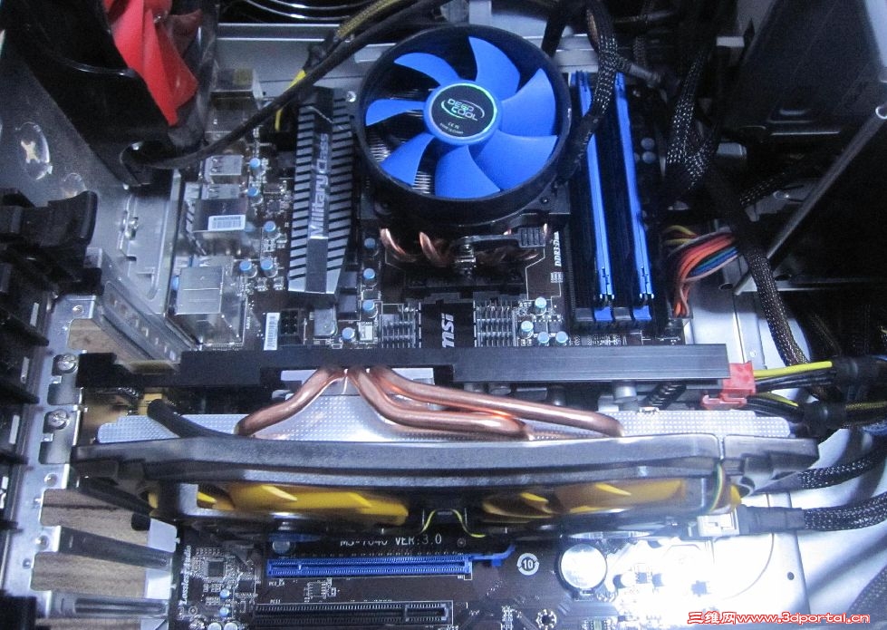

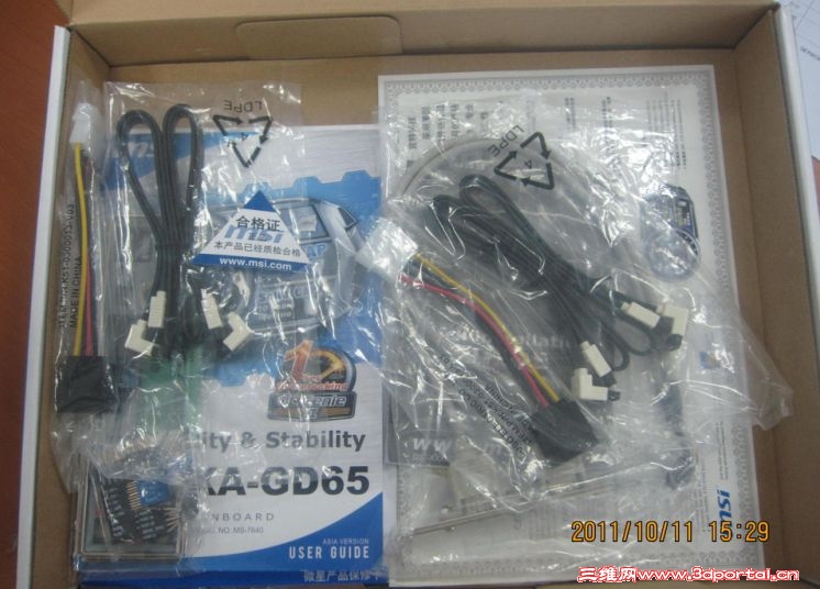

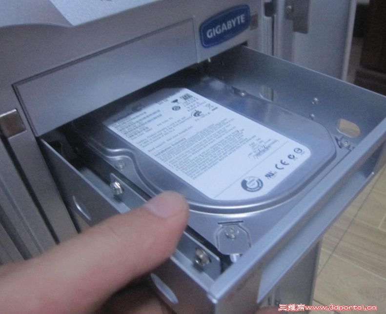

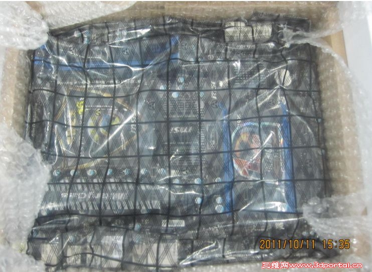

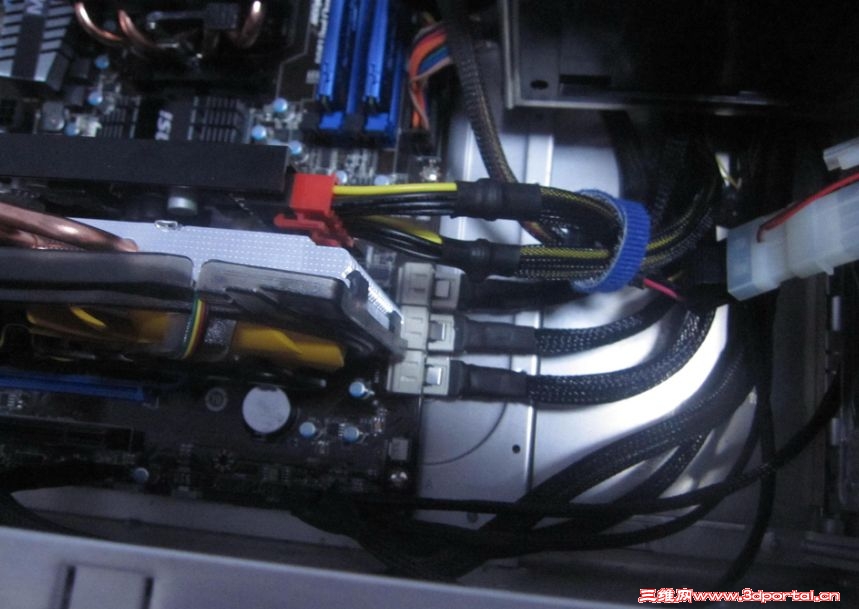

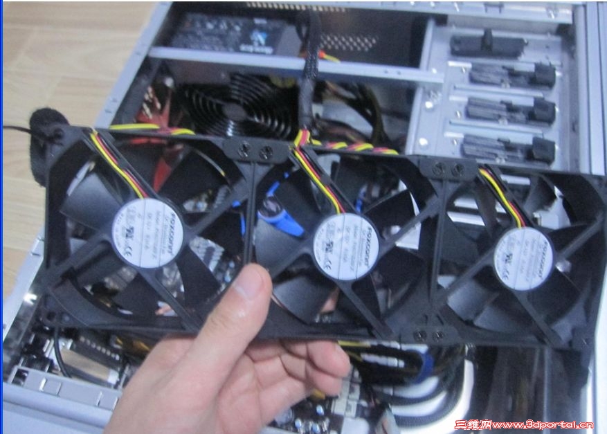

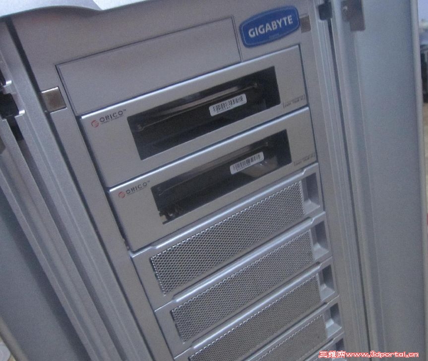

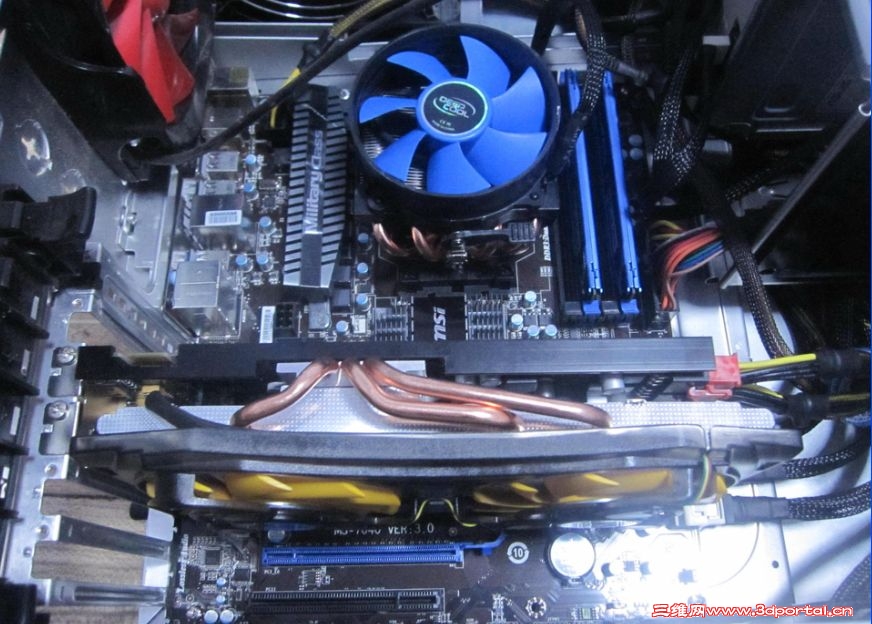

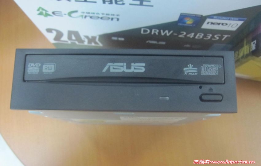

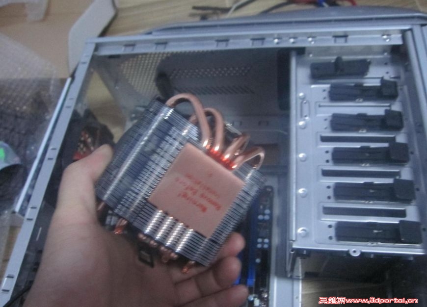

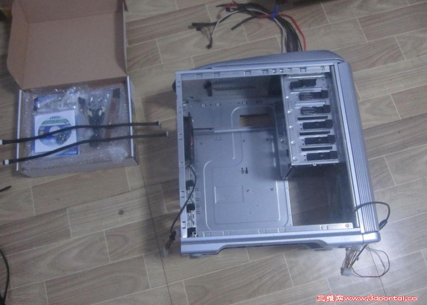

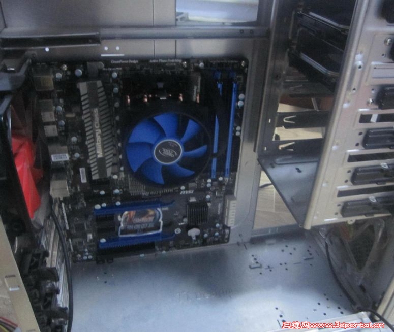

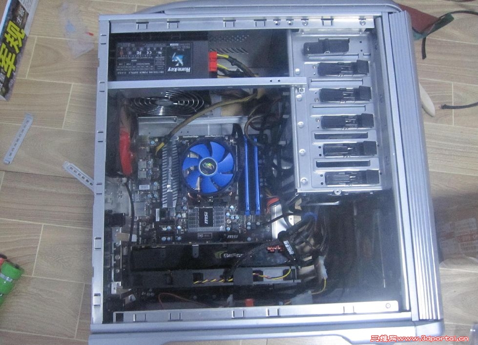

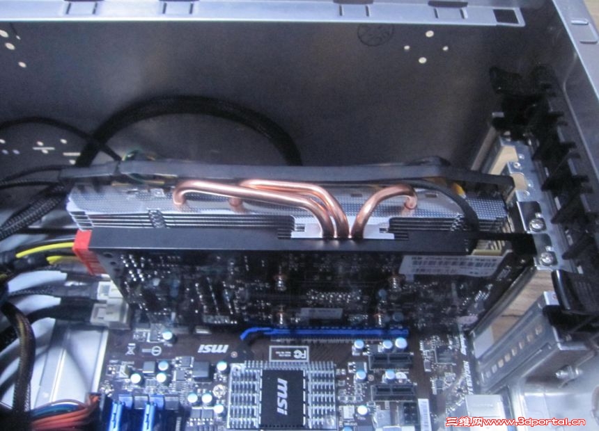

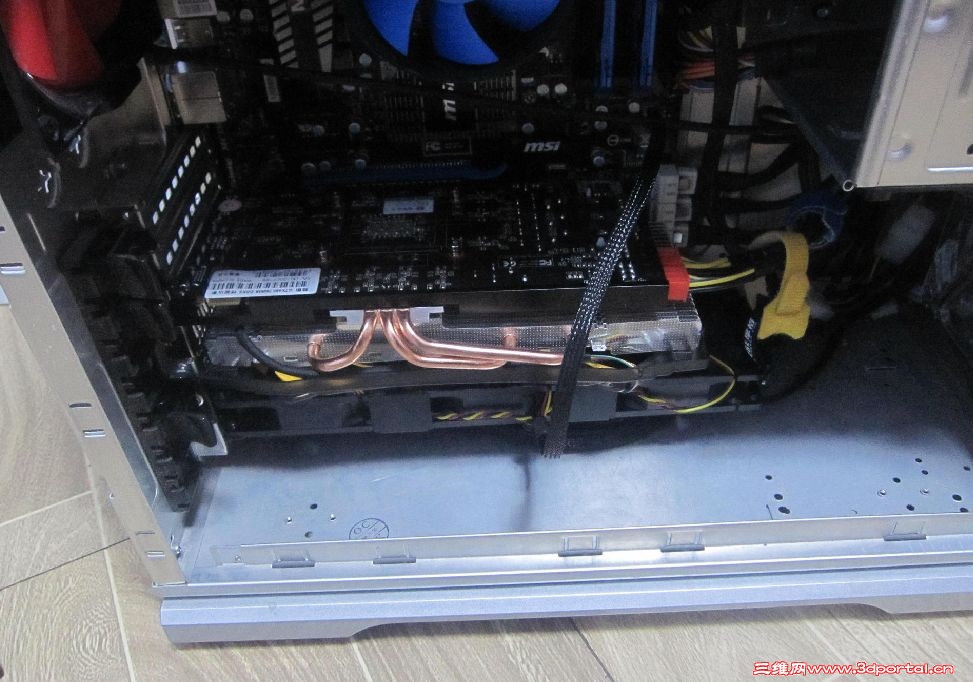

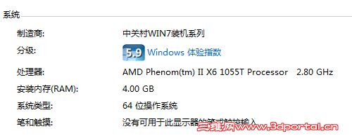

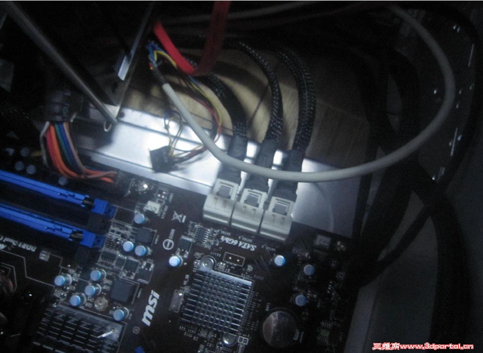

 楼主| 发表于 2012-3-7 12:08:17 | 显示全部楼层 来自: 中国山东日照
本帖最后由 wcaon 于 2012-3-7 12:56 编辑 2 N6 |  E' ]- K$ v
5 ~+ D/ d9 M: W
去年10月份偶装了一个AMD的配置 ,准备上E10跑跑。。。& U" a* t; k% b& Q
9 u; ]  p% H$ y* v  g
上图片
- s; g/ H; J3 M6 F& \0 ]$ h4 f# r& o6 S. a( k
买来微星的990FX系列AMD平台的主板  注意:准备以后上推土机 后来发现推土机上垃圾 于是换了AMD970崩溃 只能等碾路机
4 ?, E; G! _) \, \8 K& ]5 Y( C" p* i. P* Y0 o$ t$ Z* _) I
- N% l& M1 J7 [开主板盒看主板2 B) @; U" L$ I( L1 v2 e' V* B1 y
开盒看主板2.jpg ; |" n$ s% U  Q. ~, c# X
3 h4 L! P) E4 i' C- M
主板配件
8 j" ]1 F. k8 X& z" I" d$ m/ u9 R: W! ?* f! c9 k. W8 N) L. O
0 h' S% ~' y4 |  Z8 B+ f# ]6 I买来DVD光驱
+ A$ R) s$ F6 m$ q1 F3 S5 t 买来DVD光驱4.jpg 1 T4 J9 w. R# C0 ~7 X
1 b' H7 c- a# L  b% q' p) r: i
买来DVD光驱的样子5.jpg 1 ]& h" n3 j2 f' m! ^; b, @

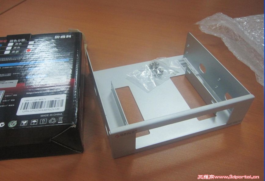

6 V# v6 z9 ]8 [$ N. o/ X5 i- @买来光驱位的硬盘架
: e! v& S/ q/ f' B  X" | 买来光驱硬盘架外观7.jpg 3 k+ [, x/ f, _- Q) r
买来光驱硬盘架6.jpg ' c4 X6 Y2 p/ v: v; ]) z9 H6 L

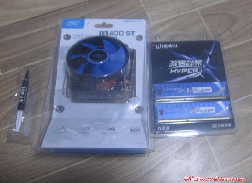

买来CPU散热器与双通道内存
$ H$ w  a, T, P 买来散热器与双通道内存9.jpg 5 R/ Y% h+ [5 V" c( S. \
0 ?! K) A, p; _: e+ h: t' c

把2个硬盘安装到硬盘架上1 S- J" u% c+ d) |
  H' u+ R( G( ~! `3 Z# d+ d, b: Q0 v9 ?0 w' p
: d+ d' W! z5 `( d% l* y把2010年的旧机箱改装一下 里面的硬盘位都让我 咔嚓了

" }7 F& T6 c: X/ G! l  L上AMD的微星990FX主板0 P: @4 ~1 b9 Y  e6 @
上主板-12.jpg & u3 N' i2 F  a8 n# \! q
0 d5 `8 \$ M" ?# f
2 _( q. P1 }! a
来点油:lol: * d0 z8 w9 K, ~: t9 z
! Z3 |8 t- K- O
上CPU13-1.jpg 8 I. L. l3 X* Y# F8 Q7 W
: T. B1 u0 y" w9 K2 @- ~
上AMD970黑盒 CPU+ C7 v* h' ~( R: X4 P1 _
6 Q4 m* L, K8 p& N. F+ L/ E. |% Z  w! E6 U1 n( q% V' m
8 Z0 f* R$ u& W' J% L3 i1 B( J) _- Q1 l  D/ [/ I! X1 m
上CPU散热器
4 |2 m% ^- V3 L$ R2 g9 J  F
3 W6 S! x6 b% r3 `4 P
上CPU散热器14.jpg   F0 I3 A( F  U! o5 i
- D1 `+ z* ^' d, s! V& z& z' P# d散热器的线用蛇皮网包了一下下:lol: : ~, P, w  T; q4 R
; [4 `  D5 B7 _( s# q
  ]1 @' D4 @* s% c
9 ?1 d4 H  G; x& R/ O上双通道8G内存# W. n. _6 ~1 J
上内存14-1.jpg 3 M1 _1 _  P( h& e9 y4 H5 _$ y
' s: v% o( P4 K! A2 b7 N/ w8 ~+ `' m5 ?9 m

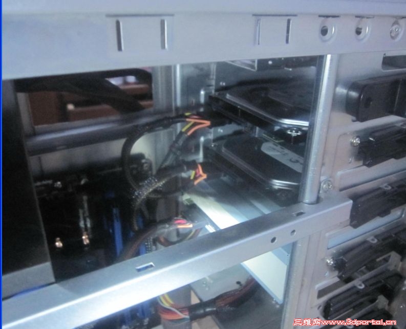

装硬盘
) F4 s- C" n  u# q- D
% z: R" p  }1 I; t; c 硬盘安装过程-15.jpg 1 _( f/ g9 ~8 {6 |8 L/ L+ U
& }: v( R- {$ n, ]# Q: J光驱位2个硬盘安装好
8 t# ~1 d" {0 b7 d% a/ A
# ]- Z4 _* d% e6 M7 c) C! _0 g! G/ L6 A& P, m
$ _  C2 _7 X- v6 n* ]5 X8 w 安装硬盘结束-16.jpg ; i( D) t9 q+ _3 d
+ U9 E3 C  [5 T6 L, i, g
盘OK后 机箱里面看一下下, CPU风扇与内存的颜色竟然一致 !
' l& j) g3 [, H5 Z/ H, N
; z) j. p) z9 ]' B/ \( {% ]+ C* v- d/ u( B4 Z/ k  P
跳线开关处的线 用蛇皮网包了一下下  B' G$ u, a4 _  @$ k' w( P& H

: Q$ H* R8 H( R光驱位的硬盘布线3连环 6 T$ d( _  T1 K5 X
开始布线-24-1.jpg ) u/ u0 K+ @" d4 {" }+ X+ S

$ W6 w: Z$ h; T5 r) P$ y) B在电脑的内部做了几处特写 养养眼:lol:
1 z8 }1 F2 d0 ~
6 z6 Y9 s7 E9 W' r- s: e8 `1 _# @0 A6 j+ r( ^% O( J/ v
# B+ _+ o; f9 t6 R/ E

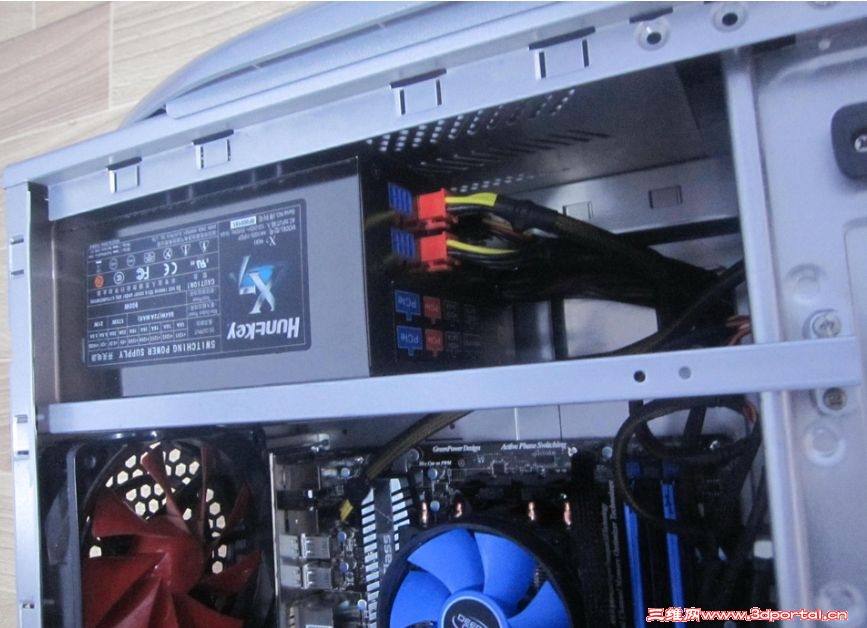

2010年的模组电源YY一下$ N1 w- U1 v  D/ T9 |& o
' a( V; x  \9 b9 H9 h$ B
  G- f6 i+ Y8 r, K3 a& cSATA接口用蛇皮线包一下 效果还可以。。。4 z/ P* m$ E, T3 ^5 U8 Y) L
! i  E6 h! h. u' U# v
9 z7 ~9 A$ k! s光驱位放硬盘 有点蛋痛。。。。:lol: % e5 q+ k" |- G3 l: P
  {  E3 j* \( ?2 M( A' y
) m6 t7 x3 a1 N- R$ D0 H6 d9 C硬盘走线3连环3Q...:lol:
! r$ Y, {- J: q+ Q3 \ 29-硬盘走线处.jpg * i5 J  v' y8 O
- E: ?# A3 t% n( g# g% E- s; @  @( c# o
主板开关跳线处的线用蛇皮网包一下下。。。:lol: - D2 y, a& G4 k! S. b: u/ N, d
( y) F+ C9 o" R5 ^; P8 ~% T
8 F& o5 H2 F& Q6 F( k0 I3 E( I; d/ o% K) X  N2 p# x& ~' o

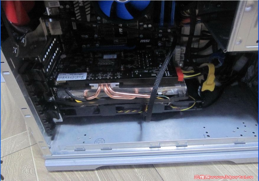

- w* A3 g5 X" a) m显卡照个面, {+ j4 C3 W1 \) `9 V! e4 t! ^
32-1显卡特写.jpg ! m! D! C# U/ [; K' t0 M
. N. \$ N/ `4 c然后上显卡伴侣搞一下下
! [* @3 J" H4 H, j3 y' N; q* }
8 m- `" n9 j! s5 u+ R 32-显卡加装伴侣.jpg 9 W( \  K- j8 H& J$ o8 |
. i" r6 L+ j% y- k: `/ }3 O* o
& \! {6 M& Z: x; a( S
# x" S8 t* ?' E( N' k5 y+ {- e大工搞成。。。。
! \6 W+ r& G8 s# A, y# H, Z
& @+ N, g, q1 E" ?) Q* \0 c5 N. Q; D# z4 ?: D' y7 x5 e( v- h
7 u0 c7 y% n# I' N0 u  R5 l. i+ Z$ ^0 X1 E7 k
