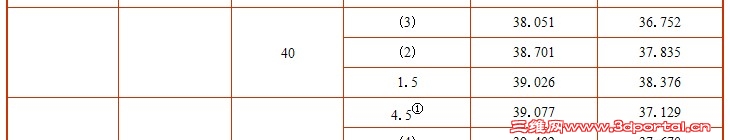

  d3 q/ B1 h- q' ]% L1 ?) z0 ^% U+ _请问外圆40大,螺距能车成1.5的不啊?" n( Q& ^9 M/ d" g: Y2 G- {
- X2 V/ w  Z) T' q( T2 @. r(在普车或数车上)

肯定可以。M40细牙螺距也有1.5的规格。

在车床上加工螺距与外径没有直接的关系。只与床头箱手柄的挡位和挂轮组有关。螺纹本身螺距与外径在保证自锁的前提下也没有直接的关系。有的显微镜镜头30多的直径螺距才0.5毫米。
