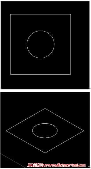

1、在中望CAD中绘制如下图形,并采用轴测图的角度来进行后续的操作。
1 j1 N, w9 V: s9 r, u8 S( t7 `! g) q. E7 h1 C( b

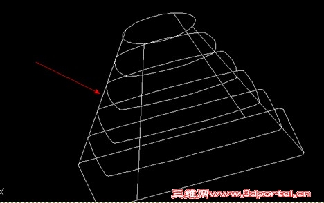

2、将内部的圆Z轴方向偏移一定的高度,并对矩形圆角操作。3 g+ S$ g) I6 c* @) @, L5 C' W
2.jpg 8 C+ m' k0 ^. p0 c

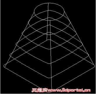

3loft放样得出下面图形。

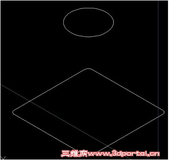

" J0 L9 L/ u, o; k& Z& s8 ~4、三维编辑-抽壳(solidedit),并进行着色。/ q% m" S, o: q
启动抽壳命令后选择三维实体,提示找到3个面,回车后再输入a,选择外部要保留的面,如下图,
. G( ?) d1 b$ u; a: n; J8 T- W- f/ m# G" s2 \) M" W
4.jpg ; O# l$ m6 x. R' k" ~7 F( Q* `

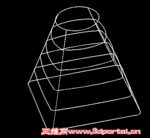

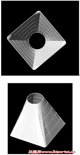

几个步骤下来,在中望CAD中绘制天圆地方模型就完成了。
: J) ]1 c; s" X9 K  R  b4 D3 [
! j* z. f+ V, W3 q0 Z 4b.jpg 3 m5 A+ o' P2 n

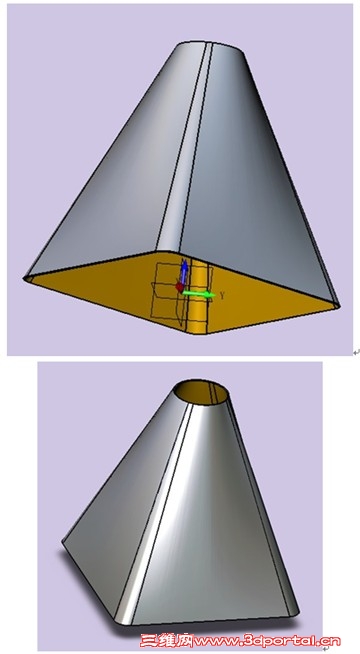

# {! w2 g0 s# W  o9 h; `B: 中望3D是一款高性价比的CAD/CAM软件。在中望3D中,可以用同样的步骤(草图——放样——抽壳)来绘制。但是值得注意的是,一般钣金是需要展开的,通过这样的方式绘制出来的模型展开有一定的困难。当外轮廓面是一个面是可以用曲面中的展开平面来实现,当外轮廓面是8个面时未能找到展开的方法,且这些是在没有考虑厚度的情况下。希望中望3D的钣金功能在这方面加强完善。
" w! r& X: X/ G5 v 4c.jpg
