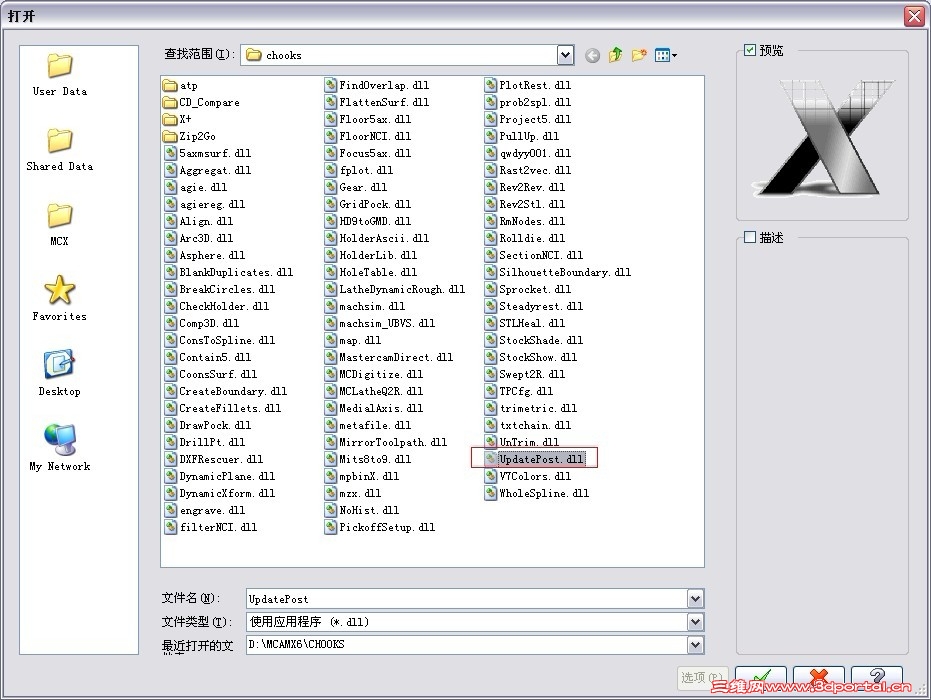

UpdatePost 自动升级方法。
发表于 2012-3-5 15:31:43 | 显示全部楼层 来自: 中国广东东莞

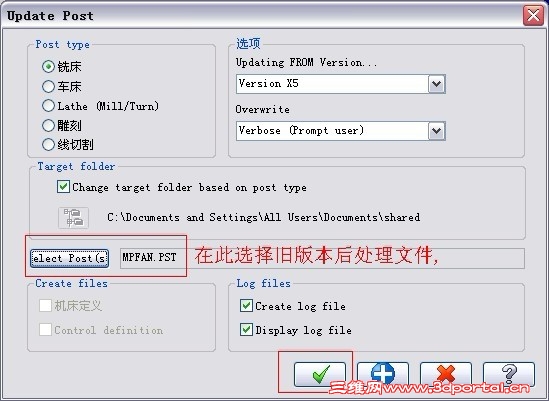

方法很简单,请看下图- A7 a" t) T( ^
1.jpg ( P2 ~/ g* M% D6 h9 F
路过不买 + 2 你还欠一个安装视频。
