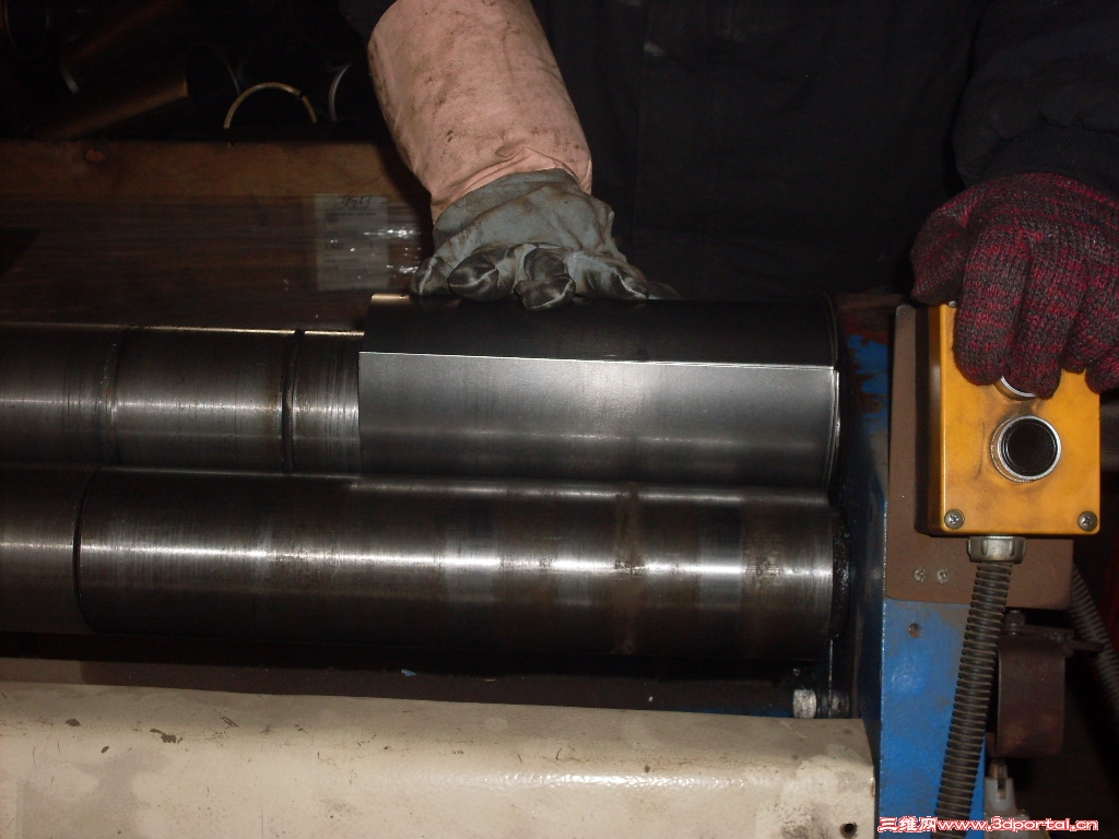

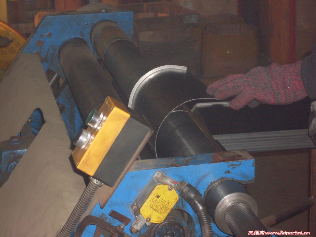

我公司能把钢板卷成弧形的机器

操作这类机器,不应该带着手套吧,想想都后怕

这个手早晚都得捐献!!!

普通卷板机

不就普通的卷板机么?还以为什么高科技呢

是啊,这种操作是不能带手套的

来支持下,但这种操作带手套是不安全的.

太普通的机器了,我玩过大的,呵呵,不用手的,用天车的!

后果可怕啊!一时的违规会釀大祸。该给操作者上课了。

是不能带手套的。我见过很有几次戴手套出事地了

这个活实际和规程是矛盾的不戴容易被毛刺割伤,主要得看戴什么样的手套要戴宽松易脱的!

是简易的卷板机,卷时还要手工压板。建议楼主告诉操作者,注意操作时千万不要戴手套,这样很容易把手搅进去的。

操作时不能带手套,并且严禁手放在滚轴和传动部件及工件上。
