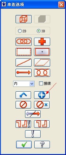

X5不知怎么连续选串连,每次选一次就得重新点一下串连
发表于 2012-3-5 21:28:25 | 显示全部楼层 来自: 中国山东烟台
MC串联选项中,此按钮就是结束并选取下一组.

 楼主| 发表于 2012-3-7 12:23:55 | 显示全部楼层 来自: 中国广东惠州
2# 路过不买 除了刀路选择串联的时候有这个对话框出来  其他时候调不出来啊

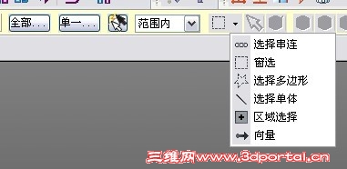

发表于 2012-3-7 14:08:26 | 显示全部楼层 来自: 中国广东东莞
2# 路过不买  除了刀路选择串联的时候有这个对话框出来  其他时候调不出来啊$ j: P- H" ~+ `# t. Y2 V
1006225847 发表于 2012-3-7 12:23 http://www.3dportal.cn/discuz/images/common/back.gif
1 K4 p% P4 U9 U# s  J6 s
& r( i: |  z7 m% f4 m9 P在此选择,有好几种串连方式可选择
路过不买 + 5 应助
发表于 2012-3-7 14:11:17 | 显示全部楼层 来自: 中国山东烟台
2011789% ]! p1 W, |5 X  L/ ?1 j& ?
6 R  T% [. B) J
在此选择,有好几种串连方式可选择
1 U; R) N7 K* n' m' [. q4 Cyuanmeto 发表于 2012-3-7 14:08 http://www.3dportal.cn/discuz/images/common/back.gif
) Q, F5 [; B1 u3 _% ^
0 q, Z8 m  ^2 ]5 A0 E& k) R  k* Z
这样调不出串联窗口,不能选取一段后继续选取。
