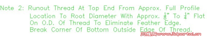

未命名1.jpg 各位大侠:
) @0 d+ w, C: L+ C: w& Z! h
- G( q# Y% |' {! B' W8 m1 A. G      我们公司做机加工其中涉及到了一个关于螺纹加工的技术要求,如下图。这个要求我很难理解,希望哪位大虾指导一下,谢了先!!!!

只能说出大概意思,但不是很确定,请参考一下:7 w9 D9 J+ [% R% w8 Q! K$ V
需要控制螺纹末端牙顶的跳动,全剖面位置,从根部大约在螺纹外径1/8”到 1/4”平面处,不包括倒角。
, {, q$ z- t6 ~* ~去除螺纹外边缘底部的尖角。3 u8 w) y4 r0 r* M! b
因为没有看到全图,只能从字面上翻译,译的不顺畅,请别见笑。

* s  w8 X# @6 e% h9 r试译如下,供参考。, {. r8 q6 Q$ T% Z9 {9 o4 S
注 2:从螺纹齿顶到螺纹齿根(直径)整个齿形的约1/8~1/4吋平直牙形部分轮廓(不计齿的边缘)的径向跳动量。(简单地讲就是螺纹牙型直边轮廓要控制跳动量)3 c1 ^; o  O! J8 l! J# v8 J
      螺纹齿顶外边缘去毛刺。
