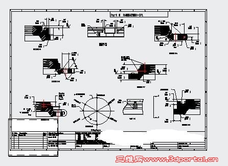

  F7 E+ q7 m1 P$ m各位大虾:
% \9 X  L8 n9 T2 e3 ~. ]; F3 b" ~) K! y9 _# e: c" U1 ?
     不管我怎么选择,只能打印图中白色区域。复制整个图考到新建的图中时,尺寸都变化了。  v3 q9 m' |9 W8 O/ \! L
请哪位大虾告诉我,谢谢!!!

首先,你的打印机最大能打多大尺寸的图纸,根据实际的打印机,在布局里面新建相应的大小的图框,然后在“视图”-“视口”-“一个视口”新建出一个视口,然后在特性窗口里面设置视口的比例就可以。

用了ACAD十几年,都没有明白楼上说的视口。。。。。。。
5 p6 [  n# P( R* B' L, o1 t我一般都在模型空间打印,在这里选择窗口打印,要打哪里打多大,都随意
