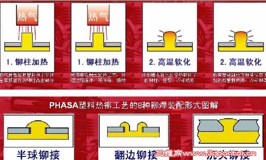

最近碰到个不熟悉的工艺,热铆焊。就是想请教一下它的主要原理,对焊点大小的要求,以及与超声波焊相比较的优劣点。谢谢!

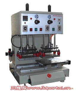

热铆焊就是同时对构件进行铆接连接和焊接连接,它综合了铆接和焊接的特点。可用于金属构件、塑料构件,还可以用于塑料与金属构件的连接。其工艺就是将两个连接件套在一起,先加热熔化,再冷压铆合。新型的轴承保持架就是用热铆焊工艺制作的,市场上有专用的热铆焊机。塑料的热铆焊原理示意图如下:

- o0 ?2 b: ]$ V" }* O! L再请问一下:是否有这个焊针的资料?其材质?构造?半球焊和翻边焊的即可。谢谢!

楼主看来问的是塑料铆合,我们经常遇到轴承自带铆钉头黄铜保持架的热铆合问题,用老式热铆机,总是遇到功率不足,铆合不好的问题,不知有没有新型好用的设备,高手们给大家指导一下!
