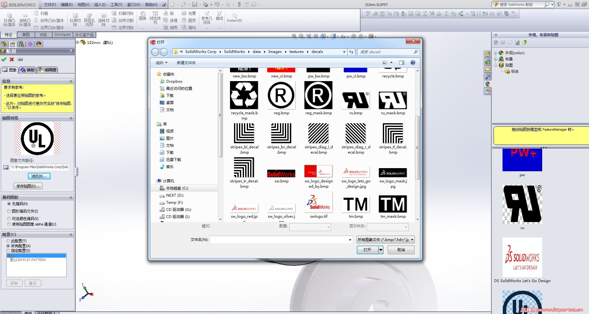

SW2012里面这样的条纹在哪调出来贴到零件上,并能调节疏密、角度、宽度?在SW07我经常用,在2012里怎么找不到啊?

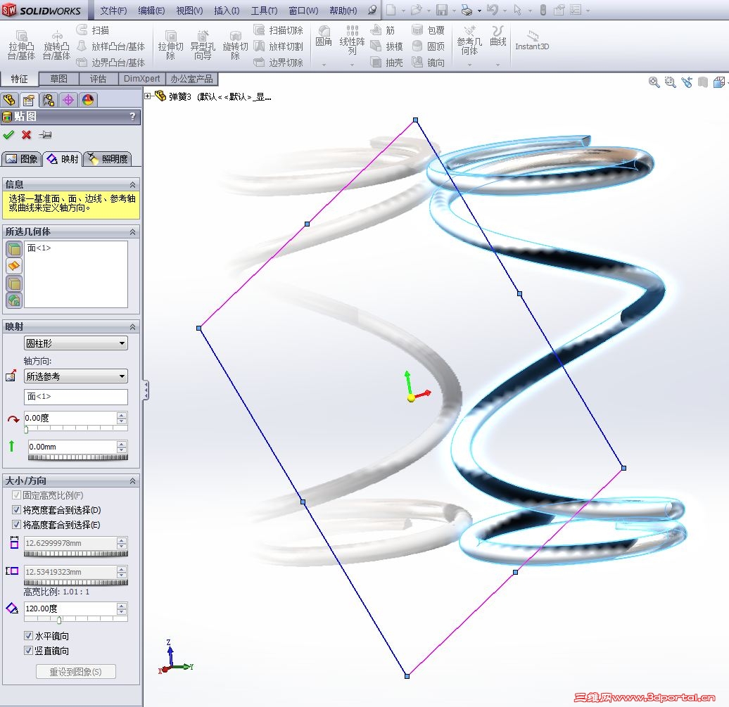

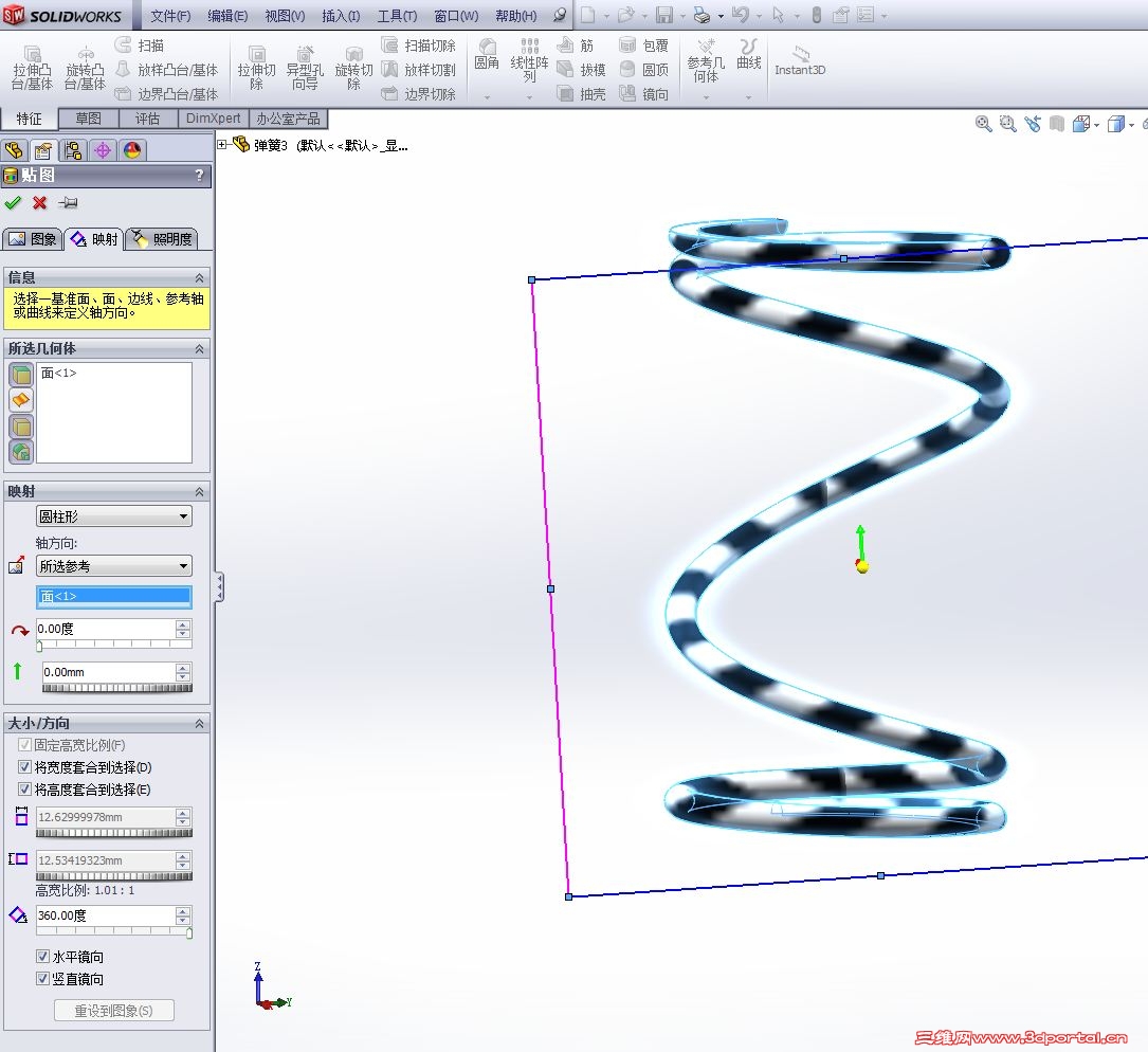

% H9 Y6 _6 L; N  }. j! O8 W是这样的效果???像条蛇) U2 a/ P+ p1 |; e9 X, @
! d  G+ ]/ I( h*条纹,可以自己做个图片,保存到那里使用*+ l+ `3 N( z  w  K
$ H, }3 e9 V: ?2 b角度可以调,调整到你喜欢的密度

我的弹簧太大,直径30CM盘了好几圈,纹路需要很小,我已经把斑纹图片PS的非常大了,但还是要补到我想要的效果,哎

2 ~; h2 q1 j, \' n修改你照片的纹路,只有多试试看了
