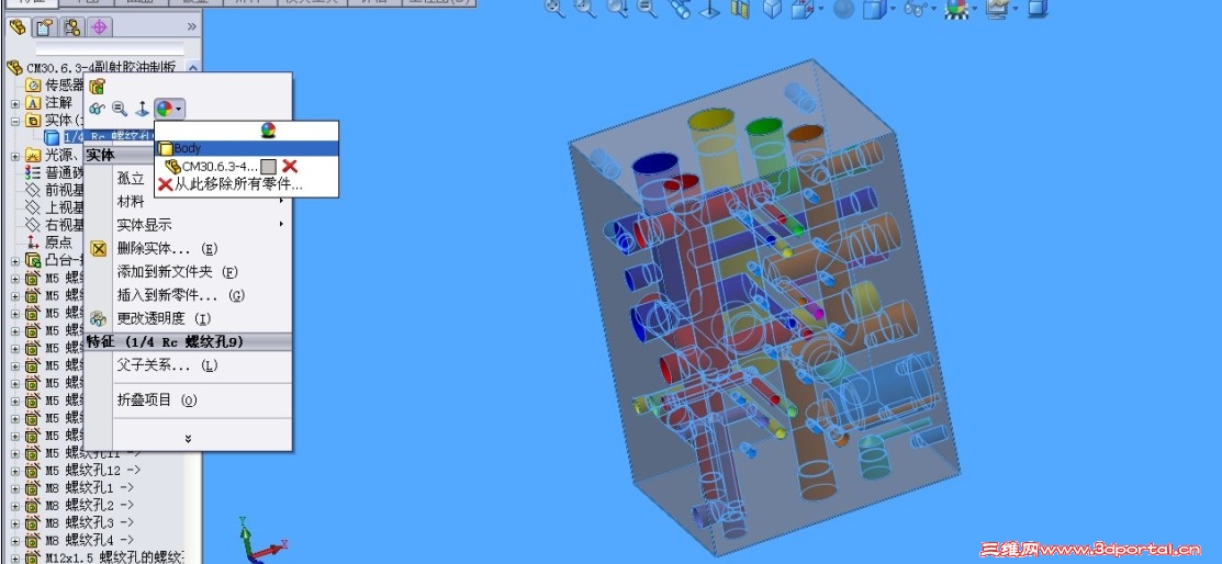

各位大师请帮帮忙,小弟才用SOLIDWORKS2009.
1 c- x- z: _( ~% z请教哈怎么使实体透明。
/ D7 a( k8 u8 p. q. L) F, ~像贴的图一样,谢谢了
$ F; K: e$ ^* v4 iguanpengv6 发表于 2012-3-7 17:02 http://www.3dportal.cn/discuz/images/common/back.gif
" e5 B1 t6 l: C& }
! D. A- c8 E( {1 h) U
8 L+ c3 t% u1 p# j4 R; c, Q3 F) v+ `* s. Y, A6 P7 g2 |$ k2 h( ^

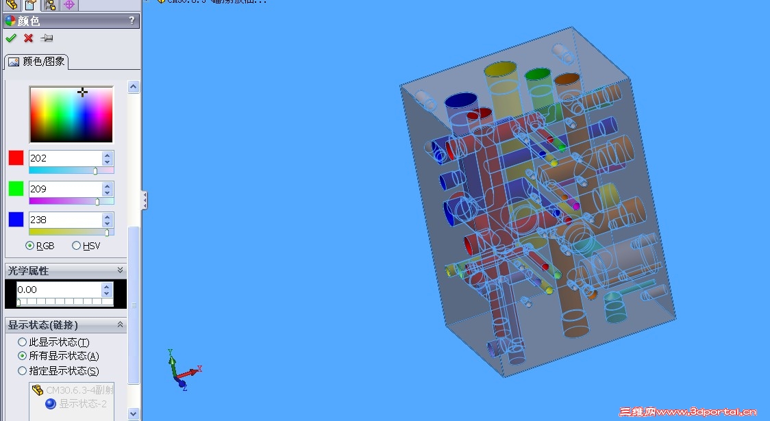

楼主做液压的? 呵呵!画的是油路板,颜色下面的光学属性拖下就可以了透明( v9 U3 @% o+ ~  S6 S  u
