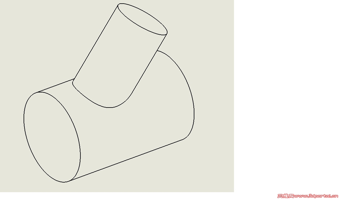

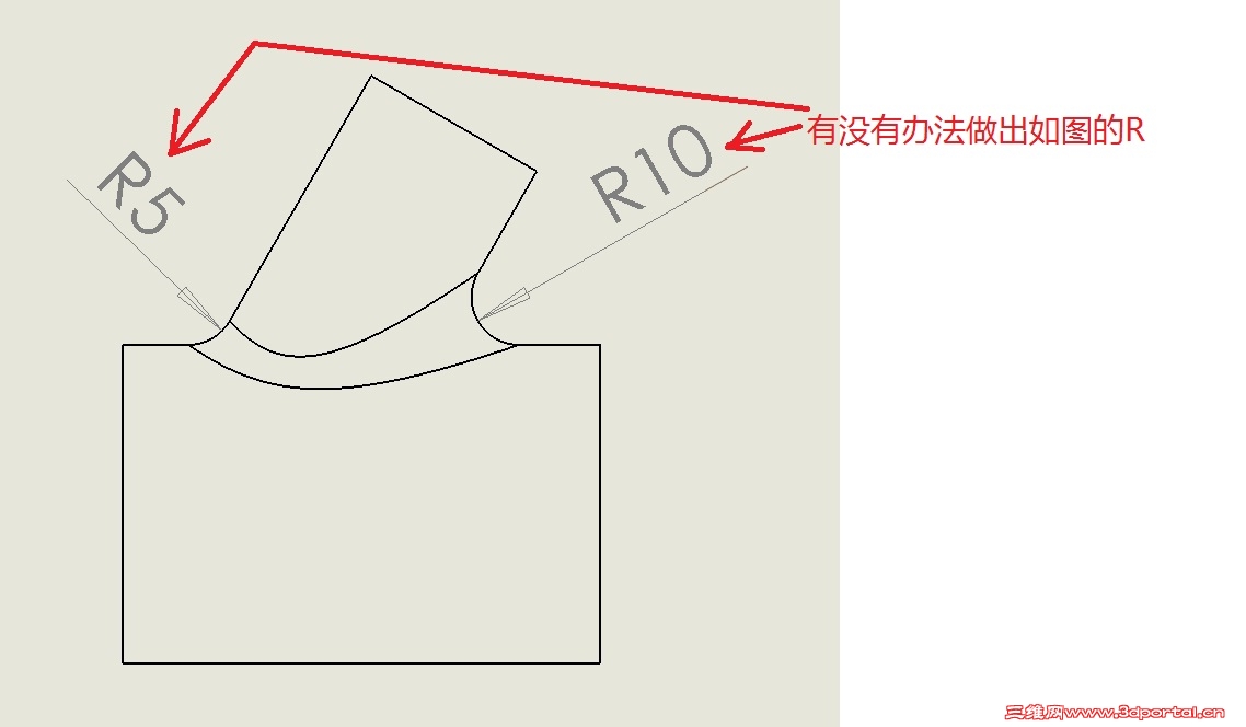

[求助] 有没有办法做出此图的R
发表于 2012-3-7 19:42:34 | 显示全部楼层 |阅读模式 来自: 中国上海
有没有办法做出此图的R4 j2 B/ W. }) H' q$ ?3 w6 J& L

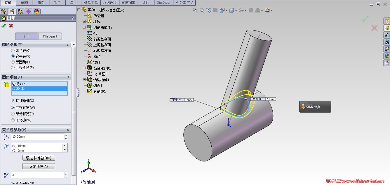

123.jpg # X5 H) n( }8 ^" D* \- u
分割后使用变半径
发表于 2012-3-7 23:33:09 | 显示全部楼层 来自: 中国上海
对的,这个只能使用变径倒圆角吧
 楼主| 发表于 2012-3-8 19:15:37 | 显示全部楼层 来自: 中国上海
哦。原来要用分割线呀,多谢
发表于 2012-3-9 08:19:46 | 显示全部楼层 来自: 中国上海
2F对的,这个只能使用变径倒圆角吧
