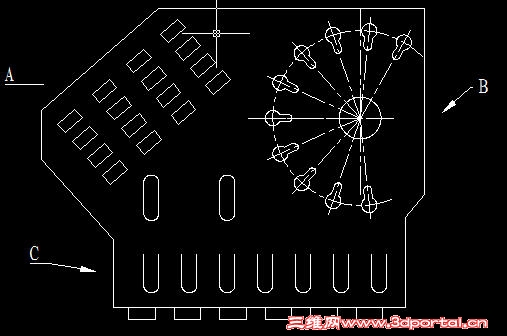

如图中的图形A\B\C三处,该怎样表达?手中有类似的图,发现自己表达的不够清楚。望各位高手示例.图是网上的。

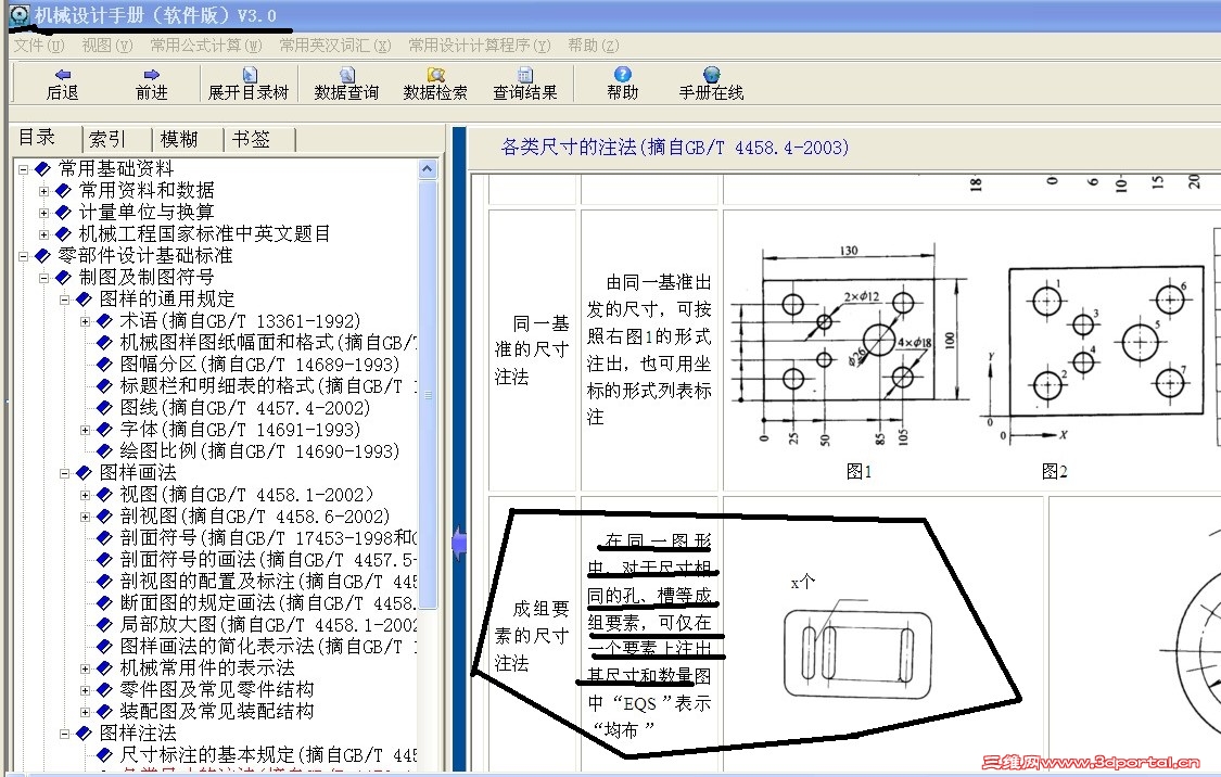

1) 将一个阵列的特征图形的全部定型尺寸标全并在括弧( X)内说明多少个(直径、半径则标为X-R),2)标出各阵列特征之间或与基准之间定位尺寸。
! |/ [& ?8 i4 \( Q* Q! F不必要每个相同的特征都标尺寸。

8 l7 Z# b  L8 `( ~翻下<<机械设计手册>>,机械制图书上也有的

线性整列,圆周整列
