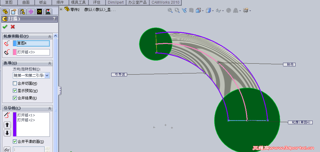

http://user.qzone.qq.com/515034869/infocenter#!app=4扫描激活引导线后失效,新手求失效的原因和解决方法,谢谢。
发表于 2012-3-8 10:39:13 | 显示全部楼层 来自: 中国四川乐山
草图端点约束选择重合或者穿透
 楼主| 发表于 2012-3-8 12:18:31 | 显示全部楼层 来自: 中国广东佛山
路径和导线与轮廓相交的两个点都穿透了啊,仍然不行···

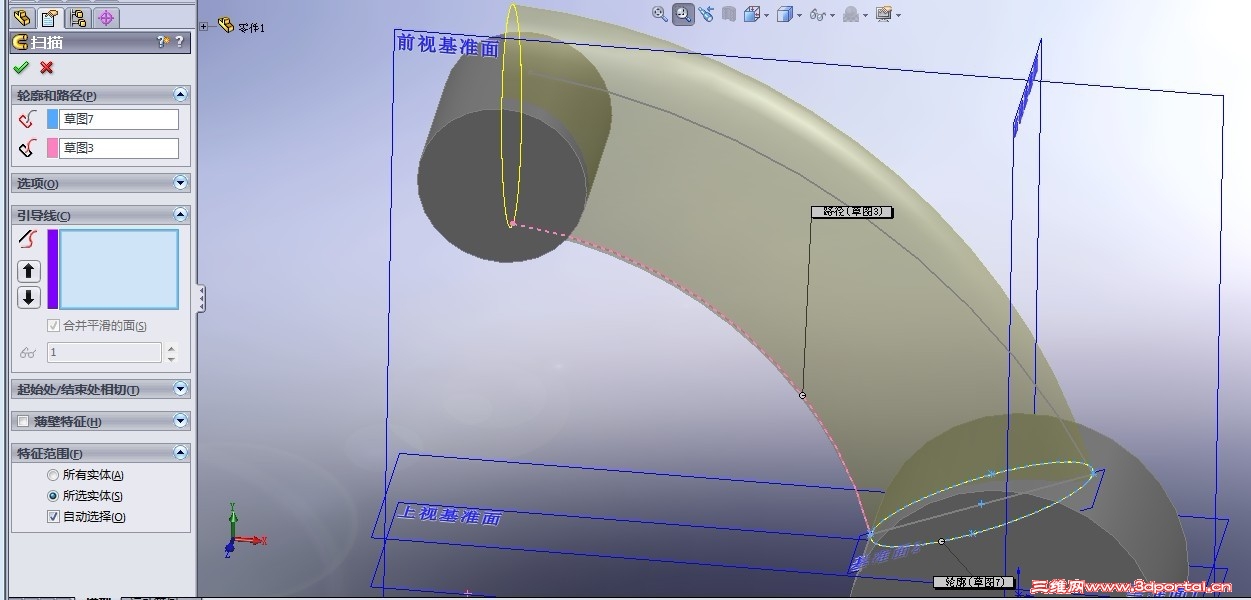

 楼主| 发表于 2012-3-8 12:20:25 | 显示全部楼层 来自: 中国广东佛山
未添加导线前

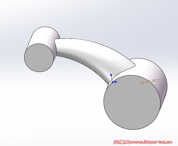

发表于 2012-3-8 12:51:13 | 显示全部楼层 来自: 中国河北廊坊
为什么要用扫描,你用放样做好了。比用扫描好控制多了
0 R1 n+ K: F' K7 j; \6 ?! J Snap1.jpg
 楼主| 发表于 2012-3-8 17:57:02 | 显示全部楼层 来自: 中国广东佛山
对,感觉放样真的好控制点

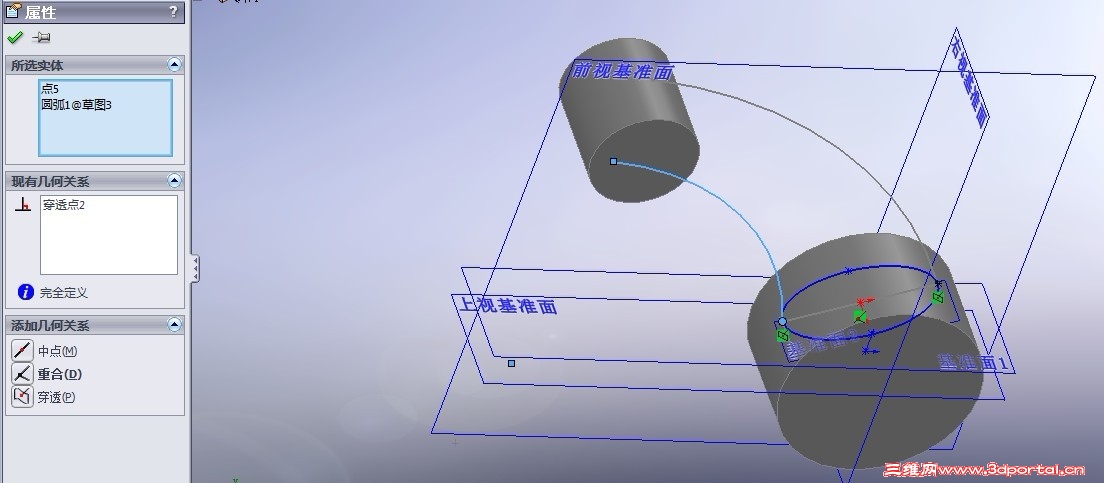

发表于 2012-3-9 17:33:33 | 显示全部楼层 来自: 中国广东东莞
是不是你把草图-圆的大小控制死了?

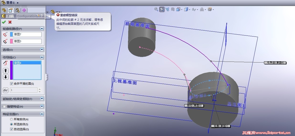

发表于 2012-3-10 09:29:52 | 显示全部楼层 来自: 中国福建宁德
扫描也是可以扫出的,你看下; j; p8 x( \( G1 O8 T6 n' U
QQ截图11.png % e! P8 b/ ^' o6 S% U$ v
希望对你有帮助
发表于 2012-3-10 11:05:32 | 显示全部楼层 来自: 中国浙江金华
检查一下你的草图圆圆心的重合约束是的谁重合?如果是和原点重合肯定是扫不出来的。删掉那个重合应该没问题。
