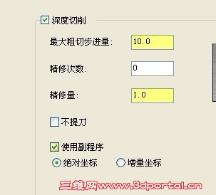

发表于 2012-3-8 12:35:11 | 显示全部楼层 来自: 中国上海
本帖最后由 zhuyi0829 于 2012-3-8 12:38 编辑   ^! ~5 ~+ E6 Z* C% E. S
/ L9 s5 W0 C' k3 d+ C; e1 r3 W
2d挖槽。高速和外形部分都有调用副程序的功能,自己找一下
路过不买 + 2 应助
发表于 2012-3-8 12:36:49 | 显示全部楼层 来自: 中国广东东莞

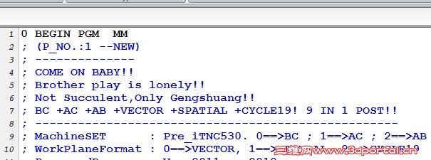

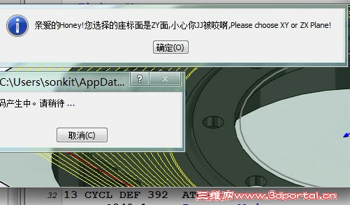

有见过CAM原工程师出这样的Post吗?
" e! b6 Z2 a" ]* p: f1 j. R
/ I: k3 ?, z) ?) i' ~2 i9 U& T" n& v& F  u9 _
3.jpg # {5 E7 f9 w) z) E9 m
( r; H$ G! T  w3 t  ~6 x/ @* h

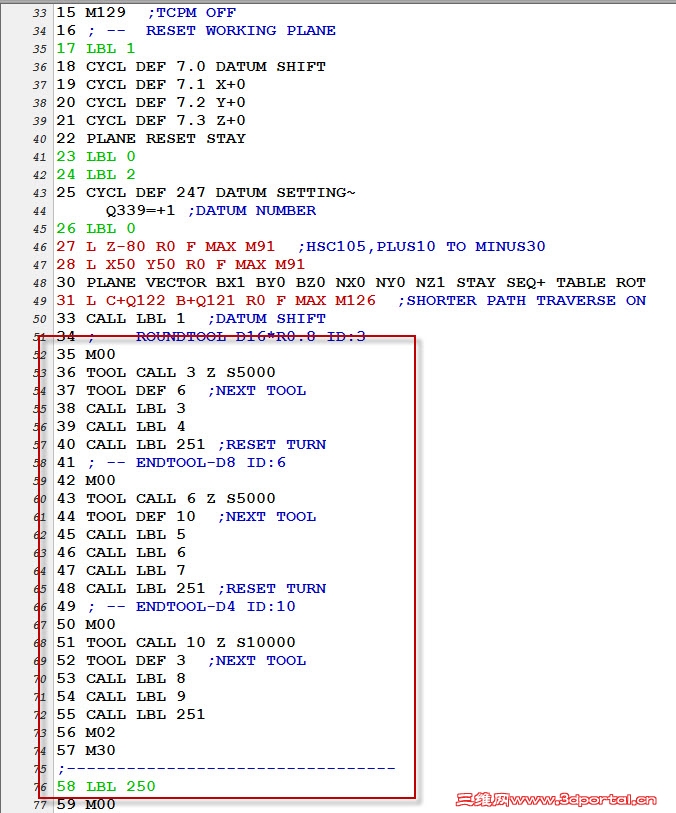

 楼主| 发表于 2012-3-8 12:57:52 | 显示全部楼层 来自: 中国江苏泰州
没什么不行的.+ h  o0 f: S, P9 Y4 S: W7 p0 K
1 n) Y2 A9 `- J2 ^0 J; o1 y" g* v' i  _; K, a( [5 J
2012006
. G7 q: R! O5 B) A0 T3 t5 ksonkit 发表于 2012-3-8 12:33 http://www.3dportal.cn/discuz/images/common/back.gif
他是怎么钓的,怎么没有看到G98 ,G99 ?
发表于 2012-3-8 13:10:16 | 显示全部楼层 来自: 中国广东东莞
* I' U" r3 R. k( S/ AZHYJ96 发表于 2012-3-8 12:57 http://www.3dportal.cn/discuz/images/common/back.gif
1 n2 |. q2 n+ l, |
是海德汉系统, CALL LBL 几代替

发表于 2012-3-9 22:13:00 | 显示全部楼层 来自: 新加坡
这个HEIDENHAIN有点奇怪。TOOL DEF不是定义刀具长度和半径吗?作为刀库在程序头一次性排列定义比较方便,和刀具调用TOOL CALL列在一起有点漏手漏脚,CALL LBL是程序内的程序块调用,CALL SUB才是调用子程序。
发表于 2012-3-11 18:59:50 | 显示全部楼层 来自: 中国江苏苏州
他是怎么钓的,怎么没有看到G98 ,G99 ?+ U$ y3 O7 S, v2 U. l! I
  G/ I! ^( E5 p6 ~, Q' V- Z2 n1 m. Y7 U
楼主,你搞笑吧7 L0 F5 _  q3 L. e
这位大师用的是海德汉系统,用CALL就行了
2 @7 v; x3 [0 \. V又不是三菱,法兰克系统,要用M98 M99
1 X$ f1 {. k! }. Q7 R你说的G98,G99是循环指令,我想你搞错了
