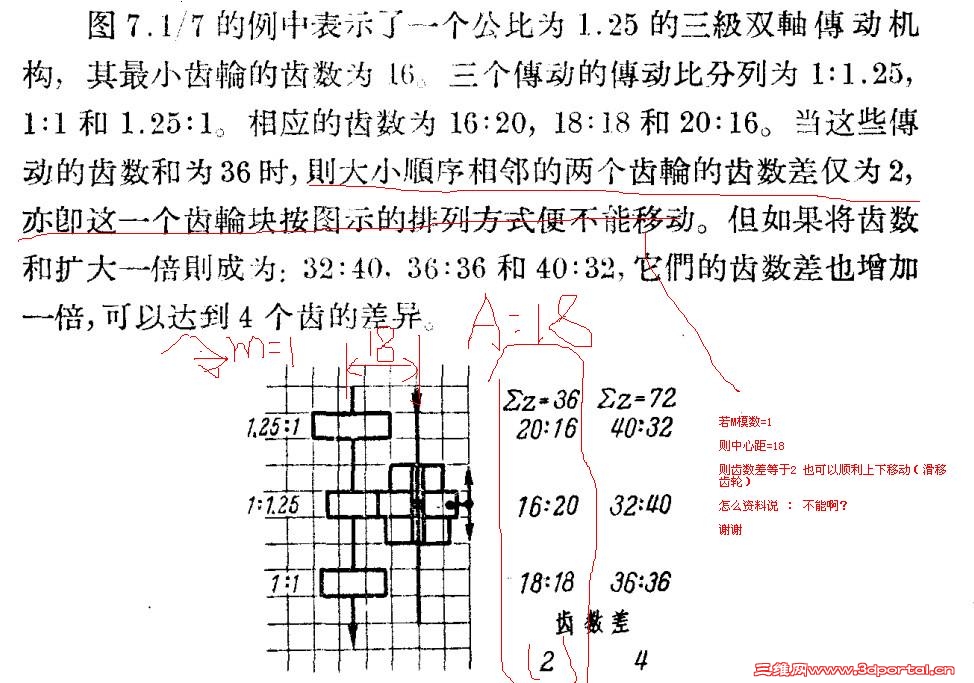

2 a. T1 {7 n  g$ W7 J8 V, S# R0 B2 M. d! z* b' ~9 i" L
若M模数=1 4 @, \6 X. l# E8 k* P* V* G
则中心距=183 x3 f& W' H  U8 `# X' n
则齿数差等于2 也可以顺利上下移动(滑移齿轮)
* L" o: {7 b, {; Q怎么资料说 : 不能移动啊?
0 r6 b6 O/ v( Q) X- d5 O谢谢

这是因为滑移齿轮往上移动时,右侧滑移齿轮的下面齿轮的齿顶圆直径与左侧中间齿轮分度圆直径相切而发生干涉,从而不能过去(因为齿的高度只相差半个齿)。当右侧滑移齿轮下面两个齿的齿差为4个时,但侧齿的高度差为1个齿高从而可以过去。8 J# R, w! J/ H5 K2 _/ q! C7 w# F1 h
你可以用齿轮顶圆、节圆直径的计算公式将齿数18,20分别代入计算得出结果。
发表于 2012-3-8 19:16:53 | 显示全部楼层 来自: 中国上海
三联齿轮向上滑动时,Z18的齿顶圆(φ20)和中间的Z16的齿顶圆(φ18)是干涉的,(20+18)/2=19>18,所以不能自由滑动,除非滑动时正好一个齿轮的齿对准另外一个齿轮的槽。
