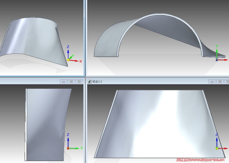

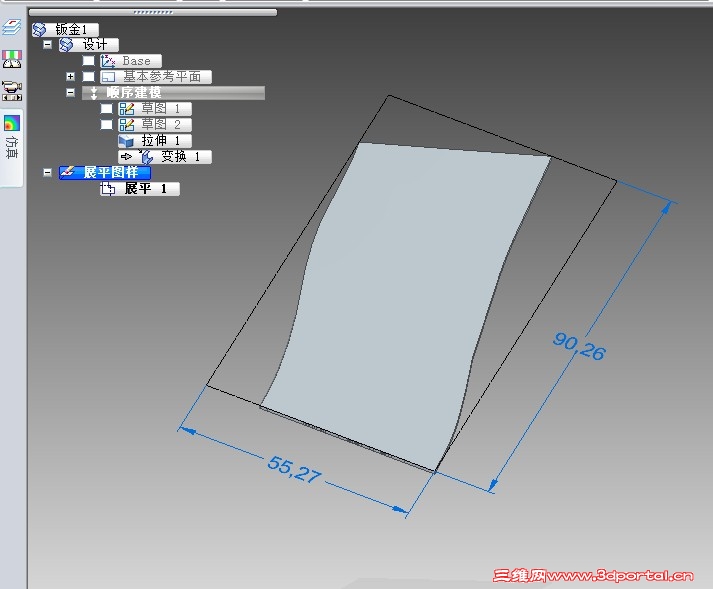

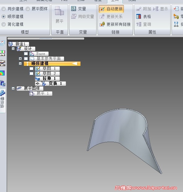

Solid Edge直线圆孤放样钣金变异
$ O. [% N: a/ j0 W2 z6 e
- Y3 F" v6 ~8 L5 }, Y" U! K6 \有朋友求助,一边为半圆,一边为直线+圆孤的放样钣金如何展开。
4 D- b% c4 a, M( ~8 ?6 p, {) B7 w  h2 d& |) b8 U
由于Solid Edge钣金中不允许直接与圆孤不相切过渡。所以只能通过切换到零件的方法来解决了。
