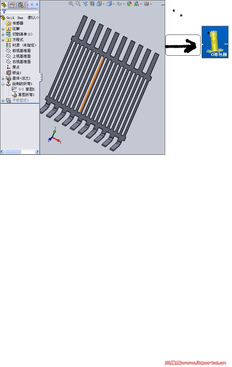

111.jpg 如图:在SW中如何实现??
 楼主| 发表于 2012-3-8 14:49:33 | 显示全部楼层 来自: 中国江苏常州
如何将上图钣金件,O型包圆成右边形状??
1 a/ N2 j. q$ ~) i在sw中用那个工具实现??
发表于 2012-3-8 14:50:29 | 显示全部楼层 来自: 中国广东珠海
你不是展开了吗?还是加工工艺?
 楼主| 发表于 2012-3-8 14:54:24 | 显示全部楼层 来自: 中国江苏常州
我没展开,我要包圆成又边的形状,: ]2 T% z& M4 ]+ t- q& R3 A( d9 C
谢谢!!

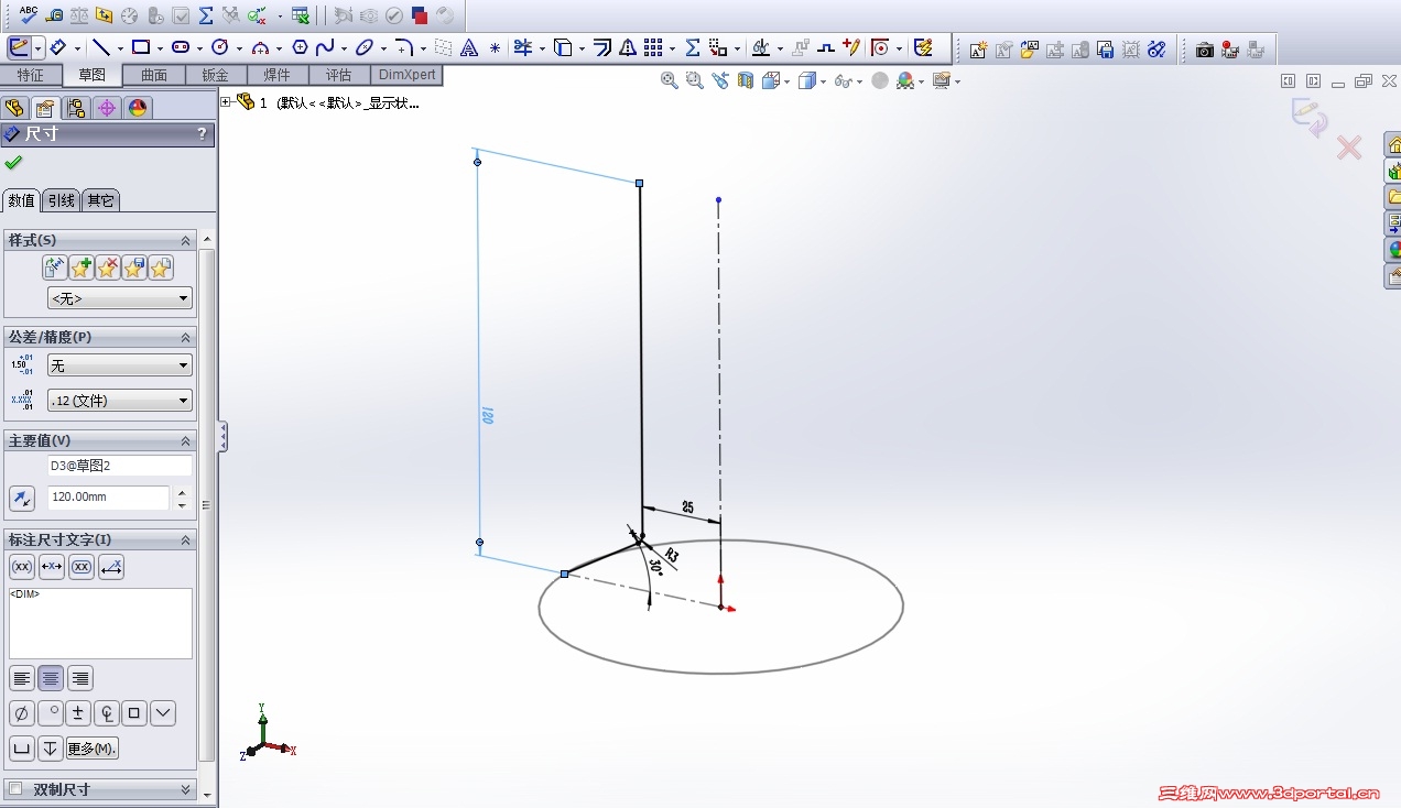

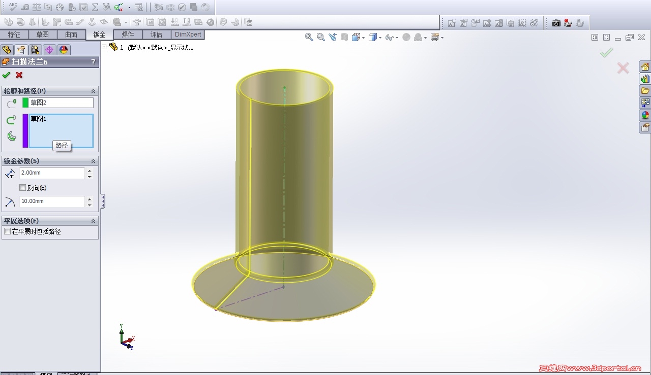

发表于 2012-3-8 20:05:05 | 显示全部楼层 来自: 中国广东广州
本帖最后由 fsjt 于 2012-3-8 20:42 编辑 8 n# A' T; P! t) L3 [- r% c7 C2 O- E
- M: j& u$ t$ l+ X- C. q* L
我用SW2012画的0 S" o9 ^6 k) |" w  s
2 u, h) u5 L- z# i1 y
做完第二步.再修改第一步减小误差(0.01度)避免选错点.........+ D! F1 \1 t) I1 R: `& Z$ W: c
, g0 ?0 f$ n$ l+ A$ ]4 q第一步.
7 k1 J! o+ Q6 F& S5 I8 Y$ p第二步.+ Z& {6 i) W& M4 A
B.jpg * Q; I+ l1 Q) ^( ~3 l1 b

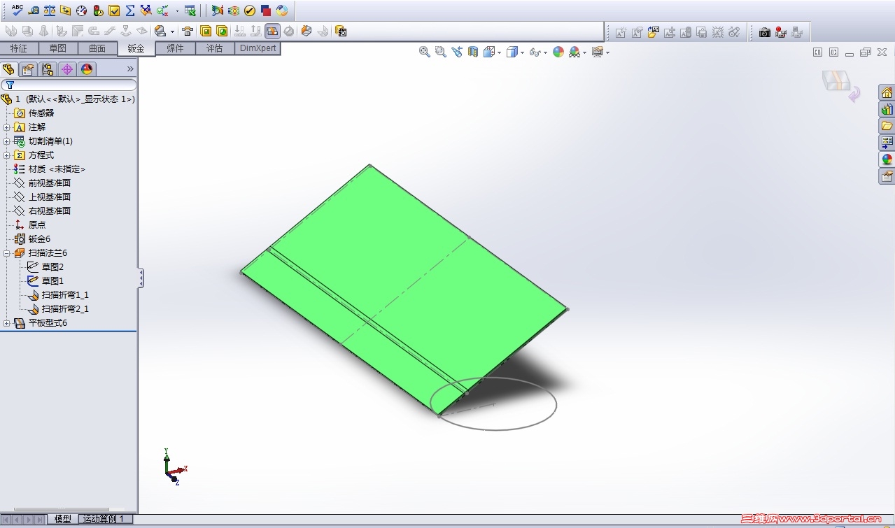

第三步.扫描法兰2 _* d4 F4 [: Y7 }/ t& E, P( O
6 R% ]1 s  y: V  o3 ~2 V第四步.展开图/ z1 W; M# t# r$ i# C0 M
# @5 Y: w# D7 @0 i2 W9 u4 B5 e+ X; r& j$ H
第五步.自己来.......
