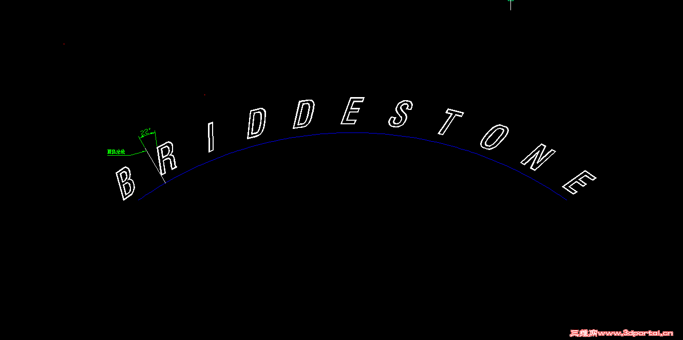

caxa2011曲线文字偏移距离是0为什么出来的要偏很多,还有文字需要把22°倾斜任意角度怎么办?

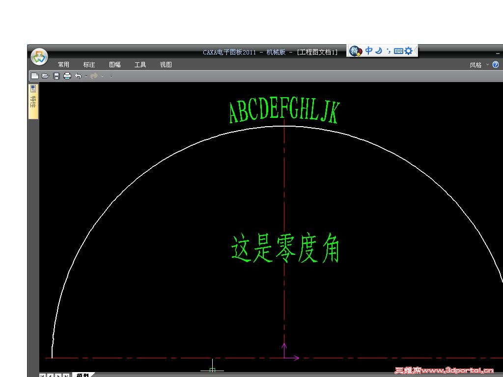

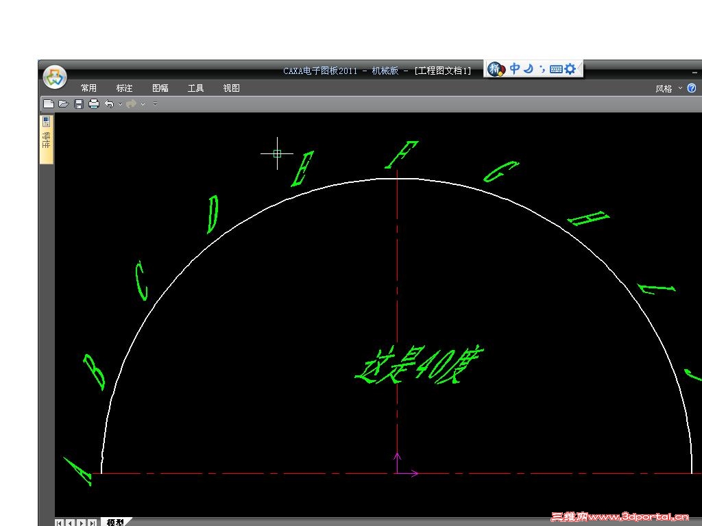

在文本风格设置可改倾斜角。标注——样式管理——文字——文本风格——倾斜角。
/ j* F- l6 H& G2 d见图。 角度.JPG
发表于 2012-5-1 19:33:43 | 显示全部楼层 来自: 中国广西钦州
! d) W; \, z: h  t  Y零度角,字符间距0。3 S9 d9 V  T  N5 C
楼主所提间距似不符,因为倾斜所致。
