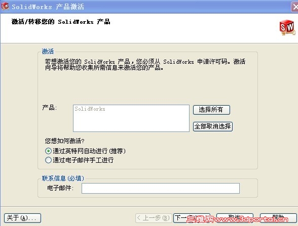

% D- Z7 T2 X% \+ d, P我也遇到类似楼主一样的问题.不过我的是XP系统% R" g4 I0 b( |; p, h' }
! x, h; f8 G0 V' Q* A- c; ] 未命名.jpg 01.jpg 在安 装的过程中弹出要产品激活动窗口.不知道是什么原因,这个软件都没有安装完就提示这个了.

发表于 2012-3-9 08:08:20 | 显示全部楼层 来自: 中国浙江宁波
这是要激活呀,我刚装好,另外找激活码吧
发表于 2012-3-9 08:19:00 | 显示全部楼层 来自: 中国辽宁盘锦
我也遇到类似楼主一样的问题.不过我的是XP系统/ t4 e& b$ n6 z5 e' n- P
: s. @) ?- e! x9 j1 n. ~* q2012176 2012177在安 装的过程中弹出要产品激活动窗口.不知道是什么原因,这个软件都没有安装完就提示这个了.- W' L8 g" H& D& ~4 M' G$ d+ J
lai236994 发表于 2012-3-8 20:27 http://www.3dportal.cn/discuz/images/common/back.gif
看看安装说明,无论是LZO的还是SSQ的都说的很详细了,不要“急于求成”
 楼主| 发表于 2012-3-9 08:45:08 | 显示全部楼层 来自: 中国云南昆明
没有急于求成,试过请理注册表,把所有有关solidworks的注册表值全部删除。还是出现类似的错误提示,总之是无法安装。目前没找到能解决的方法。
 楼主| 发表于 2012-3-9 08:46:22 | 显示全部楼层 来自: 中国云南昆明
4# zamcompy 还没到激活那一步呢。
